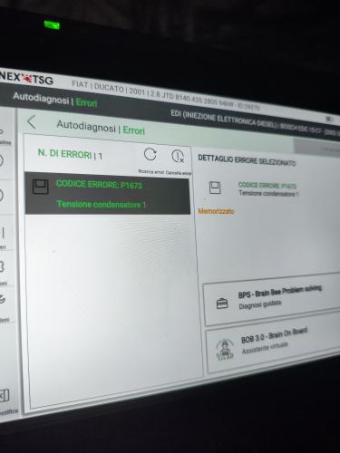

Inserito il 04/10/2025 alle: 15:42:29
Buongiorno a tutti, dopo aver avuto problemi sul mio camper con un ducato x244 2800 diesel del 2002, ho fatto eseguire la diagnosi dal meccanico e ha trovato questo errore di cui allego immagine.a qualcuno è mai capitato e può darmi qualche consiglio su come risolvere il problema?grazie a tutti IMG_20251003_193847.jpg

In risposta al messaggio di andreapodda del 04/10/2025 alle 15:42:29
È un errore che riguarda il pedale acceleratore, che o non funziona oppure qualche filo cablaggio non fa contatto, potenziometro da sostituire o altro ancora.

Inserito il 05/10/2025 alle: 10:11:42
In risposta al messaggio di masivo del 04/10/2025 alle 18:41:45
Grazie, è strano che sia relativo all' acceleratore visto che il camper si spegne dopo 20 minuti a minimo per non ripartire, se non solo dopo 10 minuti di raffreddamento,ma grazie del consiglio

Inserito il 05/10/2025 alle: 19:02:25
ciao ho letto adesso questo post, nell’ultima pagina la soluzione, contatti acceleratore, fosse lo stesso problema

Inserito il 17/11/2025 alle: 18:03:29
Buonasera, volevo sapere gentilmente se hai risolto il problema dell'errore p1673. Ho avuto lo stesso errore dopo che si è accesa la spia rossa motore mentre andavo in autostrada, ma è successo anche a bassa velocità, il motore si è spento. Dopo qualche tentativo a ripreso come se non fosse successo nulla..questo accade a volte in un periodo di tempo...dm puglia andata e ritorno 0 problemi...ma...ti sarei grato se chi legge può darmi un aiuto...alcuni elettrauti  parlano di problemi alla centralina...grazie e buona serata

Inserito il 18/11/2025 alle: 10:56:58
Buongiorno,
dai una controllata al connettore dell'accelleratore elettronico, una spruzzata di WD40 male non fa.
Se il problema si ripresenta sostituisci il potenziometro del pedale, costa un pò.
Se tieni il camper all'aperto c'è l'eventualità dei topi nel cablaggio, è successo a mio nipote.
Han fatto il nido e rosicchiato solo i fili dell'acceleratore eletronico.
L'interpretazione dell'errore su Google dà altri riferimenti, tu alcuni parlano di tensione condensatori.

Inserito il 20/03/2026 alle: 10:46:59
In risposta al messaggio di ruggiero del 19/01/2026 alle 17:38:00
Buonasera, hai risolto il problema? Ti sarei grato per un eventuale risposta grazie.
ciao si scusami ho risolto da poco, allora, era la fusibiliera quella installata sopra la batteria motore, era ossidata e c'era il fusibile da 125 ampere dannegiato e mandava in blocco la centralina, sostituito fusibiliera, fusibili e anche il cavo che andava all'alternatore e risolto tutto

Inserito il 07/04/2026 alle: 15:54:53
In risposta al messaggio di Gheroppaaa del 07/04/2026 alle 15:48:19
Ennesima dimostrazione che le diagnosi aiutano ma non fanno miracoli! Anni fa ad un amico con uan 147 JTD in cui l errore era legato all EGR ci abbiamo perso ore, poi il problema non era dell EGR ma di un sensore cioccato
che dava imput sbagliati su apertura chiusura EGR, talmente veloci in sequenza che l EGR dava errore apertura. Io uso un interfaccia da 100eur cinese con Autocom e Delphi, diciamo che tanti, problemi li risolve davvero :) ho risolto il problema della spia air bag sul Van Citroen Jumper giusto ieri, sull air bag volante dava 7.5 Ohm su gli altri 2-2.6 Omh, poi usando quei piccoli emulatori da 3eur di Aliex da montare al posto degli airbag, pretensionatori, ho escluso il contatto spiralato, fatto girare la diagnosi con questo emulatore sul contatto ed era lui il colpevole infame :( ora aspetto il ricambio, azzererò gli errori dopo montato  e via problema risolto: non per essere cattivi, ma sempre piu spesso si trovano meccanici che ti dicono è la centralina! 700eur grazie... :(
si si concordo con te che la diagnosi non risolve tutto, infatti al mio meccanico dava errore centralina sulle tensioni, però devo spezzare una lancia a suo favore, che mi ha sconsigliato di sostituire la centralina senza aver prima controllato tutti i cablaggi vari, essendo in campagna lui era convinto che fosse un problema causato da topi, e in effetti non si sbagliava perchè è nato tutto da li, si sono mangiati i cavi sensori abs, il cavo dell'alternatore che poi scoperto sfiorava il metallo della carrozzeria e mandava in blocco tutto, ma purtroppo mi sono accorto solo quando il danno ormai era fatto. esiste per fortuna ancora gente onesta

Inserito il 07/04/2026 alle: 16:21:14
In risposta al messaggio di andreapodda del 07/04/2026 alle 15:54:53

Inserito il 10/04/2026 alle: 23:03:21
Buonasera, ho risolto finalmente il mio problema errore p1673 tensione condensatore 1 alta diagnosi bosch. È stata sostituita pn una centralina rigenerata dalla Polonia, dopo pochi 10 km, stesso problema stesso errore solo che è apparso fuori l'officina di fiducia che subito dopo è arrivato con la diagnosi. Valori tutti ok, a suo dire doveva partire ma nulla da fare. Dopo qualche tentativo è ripartito. Arrivato a casa, ho ricontrollato le masse ormai messe a nuovo. Vicino alla vaschetta acqua tergicristalli ho notato una scatoletta dove affluiscono diverse masse che poi andavano in centralina, il bullone della scatoletta era a dir poco ossidata. Smontato tutto e rimesso a nuovo con grasso dielettrico. Ad oggi a distanza di due mesi tutto perfetto. Nel dubbio ho aggiunto masse supplementari da 25mq. a quelle originali e misurate in ohm. Me la sono cavata con la solo centralina da 150 euro che però la terrò di scorta. Diciamo che mi è andata bene. Spero sia utile questa informazione. Buona serata
