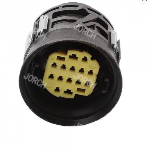

Ciao  ho acquistato due fari anteriori del miocamper fiat ducato 250 2010 purtroppo lo spinotto è  diverso c'è  modo di sostituirlo? I fari sono uguali. Grazie

una foto ?

Nella peggiore delle ipotesi non riuscissi a procurarti lo spinotto puoi sempre risolvere adattando uno spinotto multipolare faston, naturalmente bisogna conoscere le funzioni dei vari i fili.Tipo questi

Se non ho capito male, tu hai comprato i fari con il connettore viola invece del giallo, comunque, online trovi il kit per entrambi i connettori, naturalmente, come ha scritto Rascal, devi conoscere bene il funzionamento dei vari fili.Su Aliexpess li trovi per pochi euro.

Non userei mai questo tipo di connettori all'interno del vano motore
con il tempo tendono ad ossidarsi con conseguenti problemi
Meglio usare appositi connettori impermeabili

sicuramente i fanali sono sbagliati, x cambiare il connettore bisogna avere  l'impianto elettrico del mezzo sotto mano, poi x togliere le spine dal connettere serve un attrezzo idoneo non è un gioco da ragazzi.
conviene rendere i fanali  e ordinare i fanali giusti.
