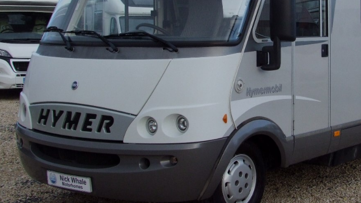

Salve, possiedo un motorhome Hymer B524, quello con il fanale anteriore a due singole ottiche sferiche. Il precedente proprietario ha sostituito la lampada originale ad incandescenza con kit XENO, per migliore la scarsa luminosità originale. Sarà l'età dell'ottica o sarà la qualità della lampada scelta, fatto sta che io vedo veramente poco, al punto che con macchina sopraggiungente si ha il dubbio di avere i fari spenti e senza riga laterale si è costretti a rallentare per capire dove è la strada.
Ho già provato a farli verificare in officina, ma mi hanno risposto che l'inclinazione e la luminosità minima di legge sono corrette.
Qualcuno mi sa dire se il problema può essere dovuto alla vita del fanale (pare che le ottiche col tempo si opacizzino perdendo di efficienza)?
Qualcuno ha avuto lo stesso problema e mi sa dire come risolverlo?

originale. Sarà l'età dell'ottica o sarà la qualità della lampada scelta, fatto sta che io vedo veramente poco, al punto che con macchina sopraggiungente si ha il dubbio di avere i fari spenti e senza riga laterale si è costretti a rallentare per capire dove è la strada.  Ho già provato a farli verificare in officina, ma mi hanno risposto che l'inclinazione e la luminosità minima di legge sono corrette.  Qualcuno mi sa dire se il problema può essere dovuto alla vita del fanale (pare che le ottiche col tempo si opacizzino perdendo di efficienza)?  Qualcuno ha avuto lo stesso problema e mi sa dire come risolverlo?  Grazie
Come ti capisco. Avevo quel tipo di fari nella macchina e non fanno luce. Sopratutto di sera, in caso di pioggia, non si vede nulla. Non saprei come risolvere il problema, anche adottando lampade diverse non si hanno risultati.

I fari sono anche infossati, non riuscirai mai a vedere di lato perché la luce esce da quella specie di tubo fatto nella carrozzeria con la lampada bella in fondo.
Io proverei a sentire un carrozziere se ha in mente qualche faro... alternativo da piazzare con un lavoro di carrozzeria ben eseguito.
Il pannello che tiene i fari ( e anche la freccia )  mi sembra facilmente smontabile, quindi potresti fare il lavoro durante una lunga permanenza in rimessaggio del mezzo.
Non hai un carrozziere di fiducia al quale poter mostrare qualche foto?
L'idea di montare lampade non omologate io la lascerei perdere...

Spesso con i MH la funzionalità dei fari è scarsa perchè progettati in maniera superficiale e piu per l estetica che per la funzionalità.
Io ho avuto un MH Hymer 2007, della versione dopo, quelli con i fari a occhi di gatto, e anche li scarsa resa. Ora con il semintegrale e fari studiati come si deve, è tutta un altra cosa.

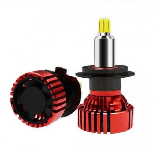

Tralasciando la questione legalità... Un consiglio.. Meglio stare lontani da quei kit led che hanno numeri tipo 36W e 6000lm (167lm/W) a lampadina o superiori.. servono per far abbindolare; ad oggi, nelle condizioni operative delle lampadine led da auto, si raggiungono i 100lm/W.
Il vero flusso luminoso del led si misura dopo circa 30 minuti che è accesso per via della temperatura che aumenta.

io avevo lo stesso Hymer, e con il kit xenon fuorilegge avevo una ottima visuale, pero avendone montati diversi kit su vari mezzi ho notato che tra una lampadina ed un altra e tra una centralina e l'altra la luminosità varia parecchio
quelle a led le ho provate ma secondo me le h7 hanno una resa minore rispetto a quelle allo xenon

Salve, riguardo ai fari Lenticolari, col tempo, si opacizza la lente interna.
 Non c'è lampada che tenga, sono da sostituire i fari interi.
Il prezzo a me richiesto, da una officina camper, è stato da svenimento, per cui ho preso i fari su ebay e, con una gran fatica e l'aiuto di un valido aiutante li ho sostituiti.
Il miglioramento si c'è stato ma si vede male comunque.

Ho avuto anch'io qel Mh e per tanti anni e, purtroppo con lo stesso deficit!
Da nuovi molto validi ma via via sempre meno efficienti fino a diventare quasi inutili.
Contrariamente a chi da la colpa al design posso dire che si tratta solo della tipologia di faro che, con il tempo, perde trasparenza e luminosità.
Unica possibilità la sostituzione con analogo Hella aggiornato ma costa veramente un botto.
Cosa curiosa è che, nonostante le verifiche fatte durante le diverse revisioni sono sempre risultati entro i parametri di norma.
