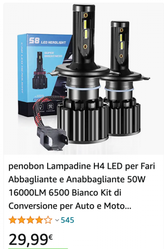

Buongiorno a tutti, ho un daily prima serie del 1987, ancora coi fari tondi. Monta già le lampadine alogene H5 che però fanno una luce davvero debole nonostante siano nuove e di ottima marca. Avete consigli di modelli di H5 che migliorano un po' l'intensità della luce? Sapete se le H5 LED che vendono su internet (vedi foto allegate) possono aiutare? Qualcuno di voi le ha provate?
Qualsiasi soluzione per me va bene, basta che io riesca a vedere qualcosa di notte!! cool
Grazie!
Schermata%202023-02-01%20alle%2022_05_03.pngSchermata%202023-02-01%20alle%2022_05_11.png

di H5 che migliorano un po' l'intensità della luce? Sapete se le H5 LED che vendono su internet (vedi foto allegate) possono aiutare? Qualcuno di voi le ha provate? Qualsiasi soluzione per me va bene, basta che io riesca a vedere qualcosa di notte!!  Grazie! Riccardo

Forse in quel tread si parla di mezzi più recenti e di H7... no? Però forse ho capito che le lampadine LED di cui parlo sono per fari lenticolari che forse non si adattano su quelli a parabola, vero?
Grazie ancora!

Sì parla di mettere delle lampade non omologate su un veicolo che normale te fa poca luce
Pari pari a quello che chiedi tu

Riccardo, io ho montato fari xeno sul precedente camper e su due precedenti autovetture. In tutti i casi avevo fari lenticolari e le lampade montate erano progettate per quelle parabole. Il risuktato ha sempre soddisfatto le aspettative. Non ho mai avuto segnali di fastidio dai veicoli che incrociavo e ho sempre passato le revisioni.
Ovviamente questa è la mia esperienza che non vuole essere data come regola. Semplicemente la condivido con te solo per rispettare la tua domanda.
Il consiglio che posso darti è di cercare un prodotto di buona qualità che sia progettato per la tua parabola.
Coi led non posso ancora esprimermi perché non li ho mai montati prima. Starei pensando di montarli sull'attuale camper anch'esso coi lenticolari.
Della resa potrò dirtelo solo dopo aver deciso e quindi montato.

Visto che a molti le regole sono indigeste lo scrivo anche qui :
Trovo doveroso e lecito ricordare che:
E’ importante sapere e ricordare che in caso di sostituzione dei fari con luci LED, il libretto di circolazione deve essere aggiornato.
Esiste  il
Regolamento n. 48
della Commissione economica per l'Europa delle Nazioni Unite (UNECE) — Disposizioni uniformi relative all'omologazione dei veicoli per quanto concerne l'installazione dei dispositivi di illuminazione e di segnalazione luminosa [2019/57]
