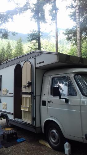

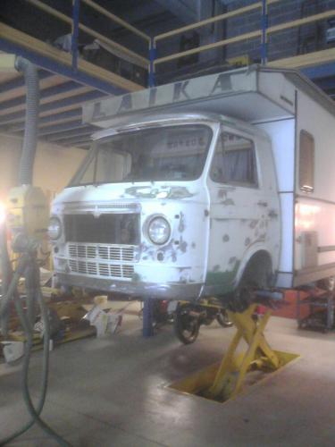

Inserito il 15/08/2018 alle: 16:19:49
Eccomi,
benissimo, la pressione era a 3 e l'abbiamo portata a 3,8 posteriore e 3.7 anteriore.
Diciamo che gli sbandamenti "leggeri" sono molto diminuiti e rispetto ad anni fa erano molto meno.
Sicuramente però lo sottoporrò a convergenza, e per il futuro magari pure gli ammortizzatori.
Comunque alla fine voi del forum mi siete sicuramente stati di aiuto.
Antonio
il prima
e dopo
