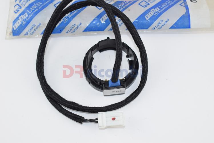

A me è  successo che a volte non si spegneva la spia code e dovevo mettere e togliere la chiave per fare avviamento
Ho smontato il guscio intorno alla chiave li ho trovato un piccolo siluro,  il sensore code , pulito e spray disossidante sui contatti tornato tutto perfetto.

E successo una cosa simile anche a me e con la tua stessa meccanica.
All'avviamento si accendeva la spia 'code' il motore girava ma non si accendeva. Dopo qualche altro giro di chiave ripartiva regolarmente.
Avevo chiesto in fiat di disattivare l'Immobilizer ma si sono rifutati di farlo.
Da mio meccanico generico si è visto che, forse, si trattava del trasponder e cioè un'antennina circolare che contorna il blocchetto chiave; se non era quello bisognava sostituire la centralina con spese ben maggiore.
Fortuntamente aveva un'antennina di recupero da un Fiat Scudo e dopo averla provata e montata ancora funziona.
Forse non si tratta proprio di questo ma una probabilità.

Fiat Panda di 15 anni ..... stesso problema. Aperto il guscio della chiave , spruzzato un po' di spray antiossidante.

mi ero confuso il cilindretto e' nella chiave, comunque spray puliscicontatti su tutto e prova.

successo una volta anche a me, smonta il rivestimento sotto la chiave, sono 4 viti, vedrai che c'è un anello circolare intorno alla chiave, che si collega alla centralina, stacca il raccordo e dagli un po di dissosidante, innesta e togli per un paio d volte e vedrai che dopo va il tutto, almeno a me ha funzionato e non ha più dato problemi per 8 anni...

Naturalmente intendevi il rivestimento sotto la serratura,come lo smontaggio del video di supertury.
Grazie, proverò.

Questa  mattina  ho provato sia a dare il disossidante sui connettori del transponder che a staccare la batteria, purtroppo il mancato riconoscimento di entrambe le chiavi rimane, dovrò attendere con pazienza il ritorno dalle vacanze del meccanico.

Risolto,
purtroppo era la centralina del transponder; me la sono "cavata" con 400 euro, comunque sono venuti due meccanici per due volte a casa mia a provare e poi portare via il mezzo, impiegando almeno un ora ogni volta a testa,  piu'  il lavoro in officina ed il tempo perso per ottenere dalla fiat il codice chiave.

BUONASERA;
cambia l antenna del code e tutto si risolve
è capitato anche a me in ottobre in giro x la puglia.
sono tornato da Ostuni senza mai spegnerlo xché no n partiva più.

scusami non avevo letto l ultimo Mex che avevi risolto
sul mio ho cambiato l antenna
