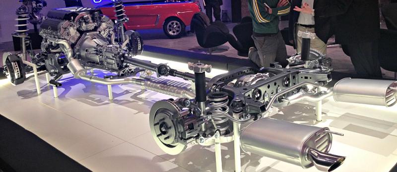

Di sicuro il nuovo Ducato avra' in USA anche una versione con il V8 della Mustang devil

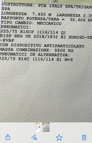

Inserito il 09/04/2021 alle: 19:20:26
In risposta al messaggio di latrofa124 del 19/03/2021 alle 21:05:00
No! Non sarei in grado di fare i tanti svarioni letti sui libretti, specie a causa delle traduzioni dei COC. Ecco che arriva Andreotti  Roberto
Ho visto finalmente il libretto, mi sono ricordata perché sto chiedendo preventivi per il gancio traino... Comunque c’è scritto
Risp REG UE 2018/1832 BI EURO 6 D TEMP -EVAC
la domanda che mi sorge spontanea è: poteva immatricolare? Ha beneficiato di qualche deroga?

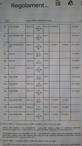

Inserito il 09/04/2021 alle: 19:44:26
In risposta al messaggio di Trave71 del 09/04/2021 alle 19:20:26
Ho visto finalmente il libretto, mi sono ricordata perché sto chiedendo preventivi per il gancio traino... Comunque c’è scritto  Risp REG UE 2018/1832 BI EURO 6 D TEMP -EVAC la domanda che mi sorge spontanea è: poteva immatricolare? Ha beneficiato di qualche deroga?
Ti allego la pagina del Reg. UE 2018 /1832
Puoi verificare da si solo,
BI Euro6d temp EVAP  l'ultima data utile per immatricolazione. 31/08/2019
La CI sono EVAP ISC con deroga 31/12/2021

Inserito il 09/04/2021 alle: 20:32:21
In risposta al messaggio di latrofa124 del 09/04/2021 alle 19:44:26
Ti allego la pagina del Reg. UE 2018 /1832 Puoi verificare da si solo,  BI Euro6d temp EVAP  l'ultima data utile per immatricolazione. 31/08/2019 La CI sono EVAP ISC con deroga 31/12/2021
Ho visto, Roberto, , non mi do una spiegazione, il mezzo è immatricolato il 13/01/21....
Non dovrebbero poter neppure stampare il libretto...

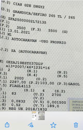

Inserito il 09/04/2021 alle: 20:57:25
In risposta al messaggio di Trave71 del 09/04/2021 alle 20:32:21
Ho visto, Roberto, , non mi do una spiegazione, il mezzo è immatricolato il 13/01/21....  Non dovrebbero poter neppure stampare il libretto...
Se ti interessa un approfondimento, posta la pag. 3 del libretto,
Per capire, che marca e che meccanica è? Origine CEE?
Trave71
Trave71
10/06/2020 4787
Inserito il 09/04/2021 alle: 21:14:31
Inserito il 09/04/2021 alle: 23:18:39
In risposta al messaggio di Trave71 del 09/04/2021 alle 21:14:31
Dalla lettura delle pag. 2 e 3 non rilevo nulla di particolare, c'è un però :
A pag 2 c'è il punto (I) con una data, quella è la data di emissione del libretto attuale, ma potrebbe esserci uno precedente(capita molto spesso che rifanno nuovii libretti a seguito di passaggio di proprietà)
Come fare per capirlo? Bisogna guardare la pag1 che non hai postato, qui, in testa prima dei dati del proprietario c'è il punto (B) con una data, verifica se è uguale a quella riportata al punto (I) di pag2, sono uguali, mi arrendo, ma come Andreotti, fo peccato.... Ma..
ATTENZIONE,
nel caso trovi un'altra data, antecedente(I) cosa significa? che è stato emesso un precedente libretto,(verifica la data a che giorno/mese/anno).specie l'anno.
Ora speriamo di no, ma se fosse così, per sapere tutta la storia, devi a questo punto fare la richiesta al PRA di un estratto cronologico.
Spero di essere stato esaustivo.
