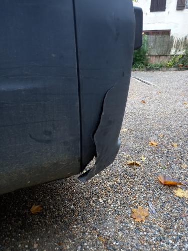

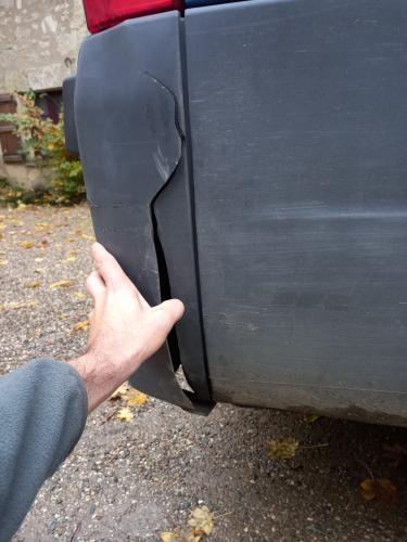

WhatsApp%20Image%202021-11-15%20at%2010_09_53%20(1).jpegWhatsApp%20Image%202021-11-15%20at%2010_09_53.jpeg
un po di paraurti da aggiustare
la mia domanda è se secondo voi è possibile aggiustarlo da me con vetro-resina, senza dover smontare il tutto

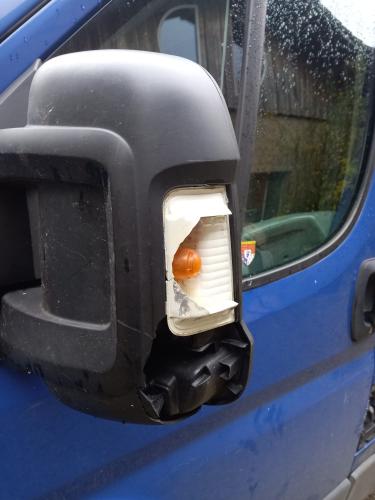

secondo voi va cambiato o sarebbe possibile aggiustare anche questo con vetro resina

Ti consiglierei un giro su ebay.
C'è una copertura per lo specchio intorno ai 10€ e il paraurti sta sui 25.
Quella plastica non credo si riesca ad aggiustare con la vetroresina, ma anche se ci riesci rimarrà sicuramente estremamente diversa dall'originale.
Per spendere meno, forse, potresti cercare negli sfasciacarrozze.

Ripararlo con la vetroresina non è possibile
Ci sono diverse strade persiste are quel paraurti, dipende dal risultato finale che vuoi ottenere
Il primo,usare il nastro Americano
Puoi far dei buchi con un trapano e "cuci" la crepa con delle fascette da elettricista
Puoi tentare di saldarlo con un ferro arroventato
Puoi farlo saldare da chi salda plastica
Puoi far inserire le graffette con apposito strumento, stuccare e vernociare
Puoi cambiare paraurti

penso che la miglior cosa è cambiare entrambi

hanno pezzi di concorrenza a prezzi veramente bassi, la qualità non è certo come l'originale ma è più che buona, e sono veloci e disponibili a risolvere ogni dubbio.
A quanto ho capito l'angolo del paraurti che fa per te dovrebbe essere questo:
https://www.tarostrade.it/angol...
Altrimenti, come detto già da qualcuno, puoi anche tentare di ripararlo, mettendo delle graffette magari fuse tra i 2 lembi di plastica, poi carteggiare, smussare e dare un prodotto rinnova plastica per uniformare il tutto, però di sicuro il risultato sarà non proprio bello.
