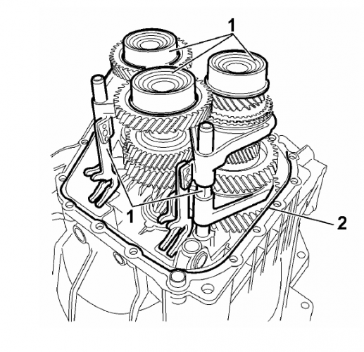

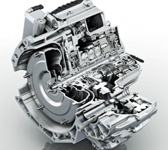

Solo per curiosità, il cambio automatico ZF al suo interno ha il convertitore di coppia, ed un unico asse centrale, attorno al quale ruotano gli stadi epicicloidali e le frizioni (azionate idraulicamente) necessarie per cambiare le varie marce
.. mentre il manuale M40 al suo interno ha i 3 alberi paralleli, sincronizzatori ed i vari selettori manuali per il cambio marce, insomma, tutto un altro oggetto
Anch'io a volte prendo delle infilate non corrette, ma per fortuna qualche buon amico del forum mi "riporta" alla ragione...
