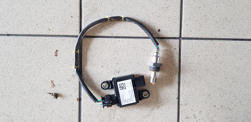

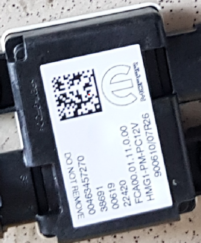

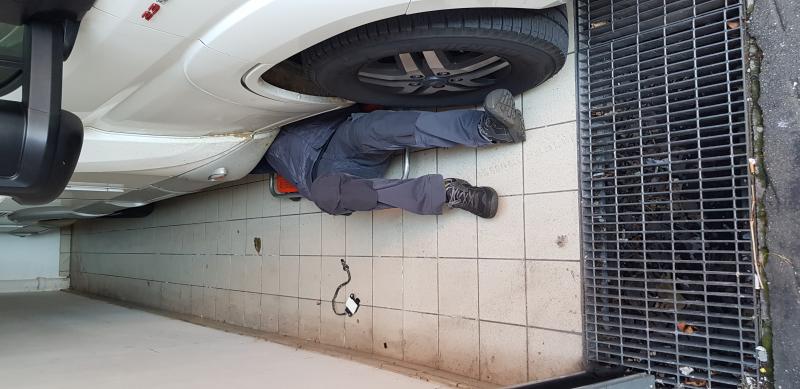

Inserito il 25/01/2021 alle: 11:25:29
Fatto il richiamo stamattina, sono arrivato alle 10 dal meccanico ed alle 10,10 me ne sono andato, ha cambiato il sensore davanti ai mie occhi, poi è salito sul camper, ha acceso il motore ed ha atteso che la spia malfunzionamento motore non si accendesse, dopodichè mi ha detto: " Tutto a posto, mi lasci la lettera FCA del richiamo ed arrivederci ".
Ho fotografato il sensore nuovo che è quello che vi posto qua sotto.
Poi ho fatto la foto al meccanico che aveva appena tolto il sensore vecchio.
Per " Vadopiano " che aveva chiesto il codice del sensore, nella foto che ho fatto si vedono tutti i dati.
Per Latrofa, che scriveva: ( Queste circolari mi terrorizzano... e se nascondono un recondito fine, ... ) In questo caso non c'è stato nessun recondito fine, nessuno si è collegato alla presa EOBD.

Se non si sono connessi alla EODB, meglio così.
Hai potuto verificare i codici, la vecchia e la nuova sono uguali?
A "volte ", per ottenere il risultato, basta solo diversificare con il sensore più appropriato, è lui che comanda la centralina.
A me, ogni qual volta  si accende una spia, caso strano, mi si accende anche la lampadina, na capa. laughe penso maleangry.
Anche io ho cambiato il sensore Nox, con test breve per individuare quale è, e test finale di programmazione" centralina" e verifica dopo sostituzione,
per mandare giù la pillola, pulizia e lavaggio totale del camper, senza costi, per prevista sanificazione , eppure era nuovo e lindo, si vede che ci tengono alla salute dei tecnici,  in fondo dovevano solo cambiare un sensore, vabbè è tutto compreso, l'ho già pagato in anticipo.
Giracchione in fattura ha un diverso sensore.

Inserito il 25/01/2021 alle: 14:36:29
In risposta al messaggio di latrofa124 del 25/01/2021 alle 13:56:49
Se non si sono connessi alla EODB, meglio così. Hai potuto verificare i codici, la vecchia e la nuova sono uguali? A volte , per ottenere il risultato, basta solo diversificare con il sensore più appropriato, è lui che
comanda la centralina. A me, ogni qual volta  si accende una spia, caso strano, mi si accende anche la lampadina, na capa. e penso male.  Anche io ho cambiato il sensore Nox, con test breve per individuare quale è, e test finale di programmazione centralina e verifica dopo sostituzione, per mandare giù la pillola, pulizia e lavaggio totale del camper, senza costi, per prevista sanificazione , eppure era nuovo e lindo, si vede che ci tengono alla salute dei tecnici,  in fondo dovevano solo cambiare un sensore, vabbè è tutto compreso, l'ho già pagato in anticipo.  Giracchione in fattura ha un diverso sensore.  Roberto
Non ci ho pensato, ma mi pare che sul vecchio sensore i codici fossero illeggibili, ormai sbiaditi.
Se ti riferisci al numero di codice che si intravede sulla fattura, la diversità potrebbe essere dovuta alla diversa motorizzazione, ma non ci metterei la mano sul fuoco.

Inserito il 25/01/2021 alle: 17:20:02
In risposta al messaggio di cinquantuno del 25/01/2021 alle 14:36:29
Hai potuto verificare i codici, la vecchia e la nuova sono uguali? Non ci ho pensato, ma mi pare che sul vecchio sensore i codici fossero illeggibili, ormai sbiaditi. Giracchione in fattura ha un diverso sensore. Se ti
Molto strano che si sia sbiadito.
Quel piastrino connettore è identico per tutti i sensori di tutti i marchi, la targhetta apposta è fondamentale per reperirlo come ricambio, specie se si cambia il produttore del sensore, se leggi è riportato "di non rimuovere", infatti se lo cerchi come ricambio tramite il codice numerico, lo trovi sotto più produttori,
Da quanto ho potuto verificare nella ricerca del ricambio del mio sensore Nox, premesso che la diagnosi ha dato il codice del sensore non funzionante, ho potuto constatare da una ricerca che ci sono più aziende che lo producono, quindi oltre quello inscatolato e ufficiale, ci sono anche quelli, "universali."

Inserito il 25/01/2021 alle: 18:07:52
In risposta al messaggio di cinquantuno del 25/01/2021 alle 11:25:29
motore non si accendesse, dopodichè mi ha detto: Tutto a posto, mi lasci la lettera FCA del richiamo ed arrivederci . Ho fotografato il sensore nuovo che è quello che vi posto qua sotto. Poi ho fatto la foto al meccanico che aveva appena tolto il sensore vecchio. Per Vadopiano che aveva chiesto il codice del sensore, nella foto che ho fatto si vedono tutti i dati. Per Latrofa, che scriveva: ( Queste circolari mi terrorizzano... e se nascondono un recondito fine, ... ) In questo caso non c'è stato nessun recondito fine, nessuno si è collegato alla presa EOBD.
Grazie per il codice !
Vittorio.
