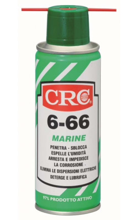

Buongiorno a Tutti,
era un problema noto su x250 2006 - 2007 (se non ricordo male anni) ... ingresso acqua vano motore. Se non ricordo male nel 2009 è stata introdotta una copertura in plastica protezione testa motore /  iniettori.
Personalmente ho eseguito sigillatura ma il problema non si risolve completamente per colpa "dilatazione materiale", noterai che in piena estate la guarnizione che citi crea delle "pieghe" e si tende d'inverno.
Ora rifarò lavoro con Sica 521uv ... vediamo
Due volte anno spruzzo su motore / zona iniettori e dintorni olio protezione motori marini...
