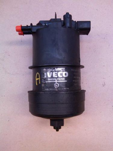

Salve, mi accingevo a cambiare il filtro del mio Daily preso nel 2007 e ho trovato che ho questo:
Che però non si trova più da nessuna parte! Ho letto vecchie discussioni ma le foto esplicatrici sono sparite crying

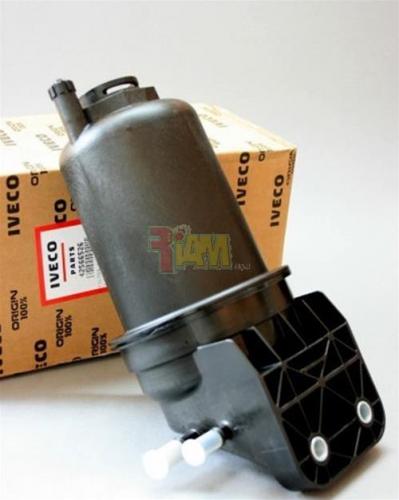

In giro trovo quello lungo ritratto qui sotto, sarà compatibile? Ma il cavo con il sensore poi dove lo attacco?

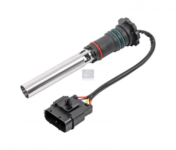

Mi auto-rispondo per i posteri. Allora serve il filtro nuovo, cod. 42566526
Il sensore da collegare al cavo già presente cod. 42555922
E una costosissima molletta che tiene tutto insieme, cod. 42559268
