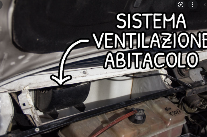

Ciao, io avevo un MH Hymer con la stessa meccanica , e dello stesso gruppo
per sostituire il filtro bisognava smontare i convogliatore che era stato messo sulla presa d'aria sopra la batteria, un lavoraccio,
lo vedi perchè ci sono attaccati due grossi tubi di plastica neri che portano l'aria fresca alla presa d'aria

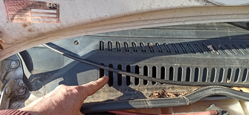

Inserito il 12/01/2022 alle: 16:03:18
WhatsApp%20Image%202022-01-12%20at%2016_05_40.jpegTanto per chiarire, per accedere alla scatola portafiltro occorre smontare la plastica indicata dal mio dito sporco

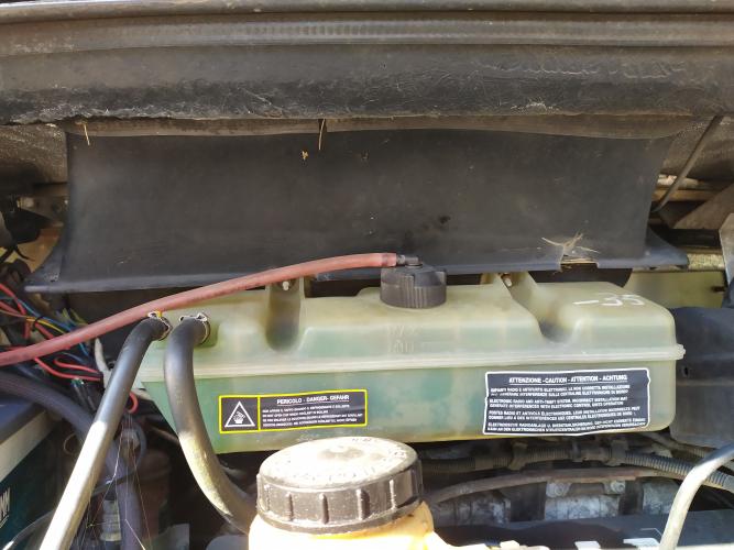

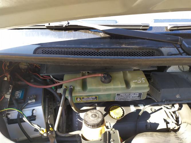

Inserito il 17/01/2022 alle: 15:25:43
In risposta al messaggio di mario grundy del 12/01/2022 alle 16:03:18
il mio è così! e non sembra sia lì il filtro!

Inserito il 17/01/2022 alle: 18:05:22
In risposta al messaggio di piccadilly del 17/01/2022 alle 15:25:43
Anche io non ho la scatola portafiltro

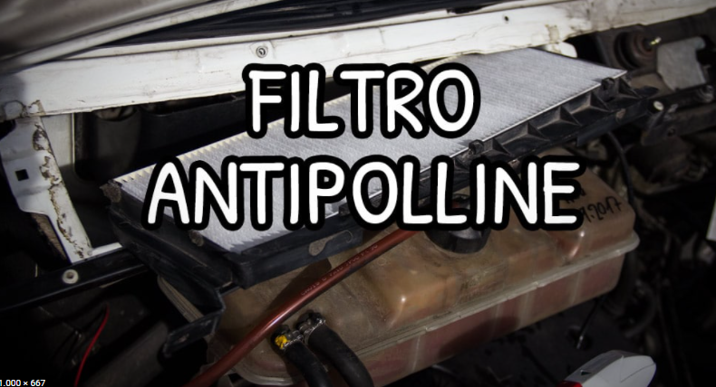

Inserito il 21/01/2022 alle: 10:06:59
la scatola portafiltro c'è solo chi ha il climatizzatore di serie ed  montata sulla presa d'aria indicata da Mario Grundi
