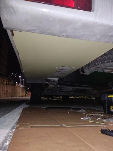

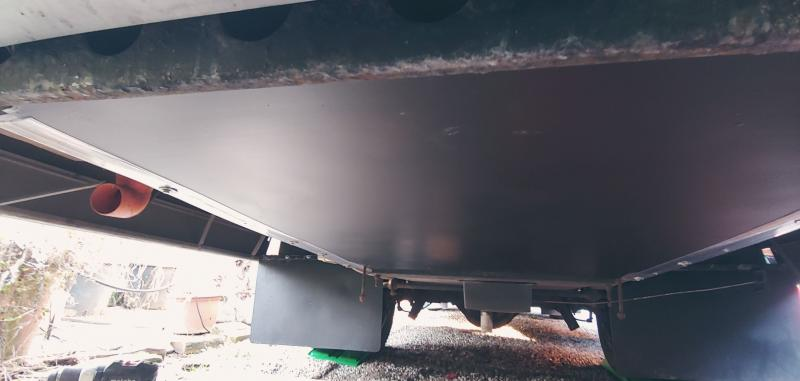

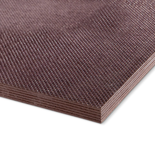

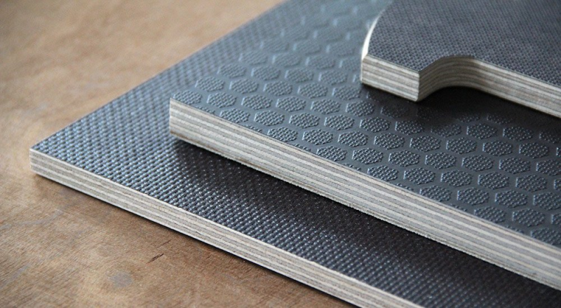

Inserito il 11/01/2024 alle: 12:05:51
Fatto
sul Mobilvetta Euroyacht 180 l
ancora nel 2004
Poi sul Rexosline 720 nel 2007
e anche su Kreos 8010 nel 2014
Riscontarti sempre migliori consumi
e pulizia estrema da sale e ghiaia
Fatto con pannelli multistrato fenolico
di betulla NERI
dal muso alla coda senza interruzzioni
E creati sempre ulteriori gavoni passanti
sul Rex piano anche sotto il,garage per tavolo e sedie
sul 8010 ampliato gavone laterale e completato doppio pavimento passante
Sul Rex aperti tutti i lati completamente  con cerniere e serrature

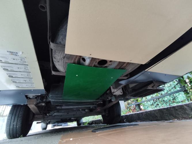

Questa di altro amico che ha copiato tempo fa
Per essere efficace dovrebbe essere unico e non  tavole separate (si accumula sporcizia)

Fatto sul Mobilvetta Euroyacht 180 l ancora nel 2004 Poi sul Rexosline 720 nel 2007 e anche su Kreos 8010 nel 2014 Riscontarti sempre migliori consumi e pulizia estrema da sale e ghiaia Fatto con pannelli multistrato fenolico
di betulla NERI dal muso alla coda senza interruzzioni E creati sempre ulteriori gavoni passanti sul Rex piano anche sotto il,garage per tavolo e sedie sul 8010 ampliato gavone laterale e completato doppio pavimento passante Sul Rex aperti tutti i lati completamente  con cerniere e serrature Questa di altro amico che ha copiato tempo fa Per essere efficace dovrebbe essere unico e non  tavole separate (si accumula sporcizia)
Che spessore hai usato?
24/01/2008 10512
Inserito il 11/01/2024 alle: 13:40:49
In risposta al messaggio di speedy13 del 11/01/2024 alle 12:59:19

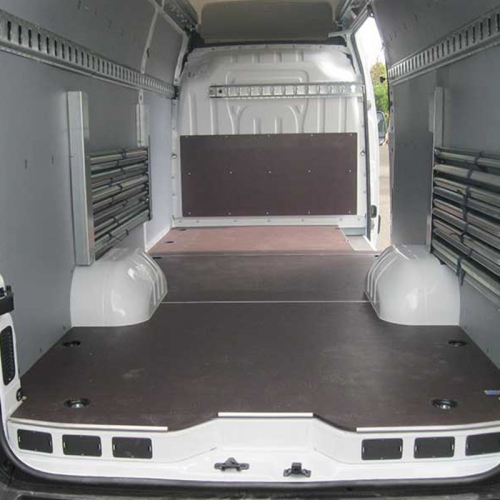

Liscio verso esterno - ruvido antiscivolo interno
dove deve portare 12-13 mm
dove deve solo chiudere  8 mm.
angolari in alluminio per giunzione
alcune parti verticali di sostegno-separazione in alluminio 1 mm.
Materiali usati da tutti gli allestitori di furgoni sul pianale

In risposta al messaggio di franco49tn del 11/01/2024 alle 13:40:49
Liscio verso esterno - ruvido antiscivolo interno dove deve portare 12-13 mm dove deve solo chiudere  8 mm. angolari in alluminio per giunzione alcune parti verticali di sostegno-separazione in alluminio 1 mm. Materiali usati da tutti gli allestitori di furgoni sul pianale
E' molto caro il multistrato fenolico di betulla? Hai effettuato tu il lavoro o lo hai fatto fare?
Sarà anche piuttosto pesante, temo...

24/01/2008 10512
Inserito il 11/01/2024 alle: 18:40:09
In risposta al messaggio di Verdone55 del 11/01/2024 alle 16:57:10
Sono scettico sulla percentuale di miglioramento dei consumi sopra indicate, 10/20% in meno non è poca cosa, mi chiedo perché i produttori non ci hanno pensato loro. Quanto pesano quei pannelli?
MULTISTRATO DI BETULLA peso specifico  700 KG/MC.
perciò  8 mm   kg 5,6 mq
         12 mm        8,4 mq
Il composto  fenolico è un materiale multistrato molto versatile che viene ottenuto dall'unione di vari strati di legno povero quali acero o betulla tenuti insieme da particolari tipi di colla che lo rendono particolarmente resistente e funzionale diverse
In effetti alcune parti terminali e laterali  le ho chiuse
con una semplice lastra di
fibra di vetro verniciata di nero
Modificato da franco49tn il 11/01/2024 alle 18:42:59
