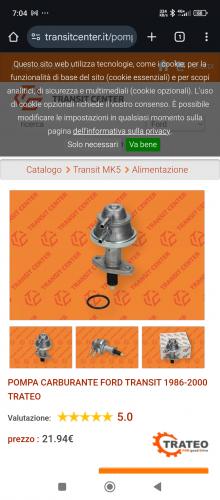

Verifica la pompa che porta gasolio, nel mio il pompista ha detto che portava poco gasolio e l'ho fatta sostituire. Non ricordo ora come si chiama.
Hai detto che arriva gasolio ma potrebbe non essere sufficiente.
Non è la pompa di iniezione ma la pompa che aspira gasolio dal serbatoio e la porta al filtro, segui uno dei tubi, dovrebbe essere zona dietro e sul fianco del motore, ma non sono sicuro.

Se non è la pompa AC che ti ha messo in foto Speedy13 potresti avere il filtro sporco da ridurre la mandata al pompa di iniezione o aver raccolto dello sporco dentro al serbatoio che ha intasato parzialmente il circuito di alimentazione da ridurre quando acceleri la pressione del gasolio, era con il serbatoio in riserva o fermo da molto quando lo hai preso?

Secondo me se andava e ora ha problemi è sicuramente la pompa AC. Lato sinistro davanti alla guida, sotto i collettori la vedi attaccata al monoblocco arrivano due tubi, mandata e pescaggio dal serbatoio. Costa tra i 20 e i 30 euro. Un po' difficile da raggiungere.

Princi62 sì il fatto che è scomoda da arrivarci.
spero che sia solo la pompa ac
