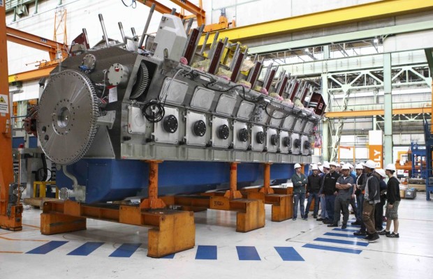

Inserito il 20/08/2018 alle: 13:59:12
In risposta al messaggio di Speedy3 del 20/08/2018 alle 12:15:40
Sapete, i pistoni, li fanno conici, perchè vanno battuti dentro dalla parte più stretta, nel blocco, con martello, da almeno 5 Kg, robusto, e per non rovinarli si usa un tampone di alluminio.... perchè, voi credevate fossero fatti così perchè con il caldo...si dilatano ? Creduloni ! Voi di meccanica...non è che sapete molto eh ? Ciao Gianfranco
Mi sto chiedendo di quanti chili dovrà essere il martello da utilizzare per inserire i pistoni in questo motore !
Saluti
Daniele
