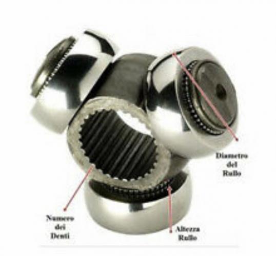

il problema è sicuramente nei semiassi, in pratica dal differenziale escono i due giunti in metallo con cuffia in gomma dove al interno  lavorano le due crociere, devi togliere il semiasse dal mozzo ruota e sfilarlo anche dal lato differenziale, una volta che hai il semiasse in mano togli la cuffia del giunto lato differenziale e sfili la crociera,   a questo punto vedrai che al interno del giunto(dove lavora la crociera )ci sono delle scanalature, su queste scanalature troverai il materiale usurato (degli avvallamenti) che sono al origine del problema , controlla anche i cuscinetti delle sfere delle crociere
Hai dato una spiegazione più chiara di quello che volevo dire io e che mi è successo sull'auto. Saluti. Gianni

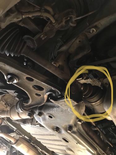

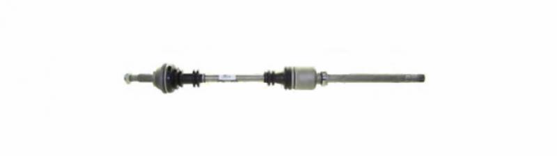

Ciao a tutti, finalmente son riuscito a sollevare il Ducato e a verificare i vari compomenti dell’avantreno. Semiasse sinistro lato guidatore perfetto, semiasse destro invece danneggiato, nello specifico presenta un gioco evidente nel punto cerchiato in giallo nella foto che ho inserito, dove il semiasse si collega al semialbero fisso che entra nel differenziale. Si tratta quindi come avevate detto di un problema alla crociera/tripode che si è usurata prematuramente... secondo voi la sostituzione di quest’ultima risolverebbe il problema o sarebbe meglio sostituire l’intero semiasse? Ho un amico che si occupa di trasporto di ricambi urgenti e sia il tripode come da foto sia il semiasse completo come da foto ce li avrebbe. Grazie mille per i consigli! Approfitto per augurarvi buone feste magari in montagna viaggiando coi nostri “quasi” instancabili Ducati aha ciaoo!
dovresti controllare  che il semiasse sia perfettamente dritto perche il fatto che si è danneggiata la crociera in cosi pochi km non è normale, se il semiasse è dritto  allora potrebbe essere  stato un problema d i cementatura e in quel caso ti basta cambiare il tripoide e la sua sede
