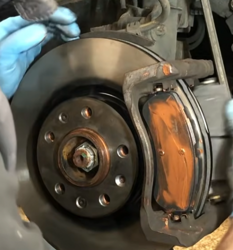

Peima di portarlo potresti provare a fare una brusca frenata, massimo due da 100km/h fino a 40; potrebbe smettere nell'immediato ma riprendere però tra qualche tempo.
Oggi come oggi un professionista che cambia le pastiglie senza utilizzare il grasso sul dorso è un professionista che è meglio cambiarlo... laugh
Detto questo se è una persona seria prova a metterlo, ma in pratica è come rifare la sostituzione...

31/03/2004 21022
Inserito il 07/09/2025 alle: 08:47:25
In risposta al messaggio di superbrig679 del 06/09/2025 alle 17:31:50
Infatti quanto detto è vero i dischi e le pasticche anteriori sono stati cambiati e non avendo usato molto il camper sono ancora in garanzia ..non credo di avere il potere di di far fischiare i freni da sola..i freni hanno fischiato sempre da quando sono state montate nuovi ho scritto qui per aver un parere da qualcuno sicuramente più esperto di me..
il grasso al rame va messo così

Inserito il 07/09/2025 alle: 09:08:00
In risposta al messaggio di Laikone del 07/09/2025 alle 08:47:25
Grazie!
