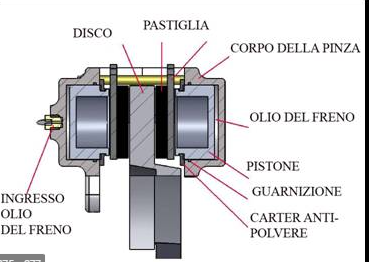

Scusate se mi permetto ma se ho capito bene il problema e che il materiale d'attrito "pastiglie" che rimangono a contatto con il disco e non si ritraggono giusto?
Se è così e corretto. Il principio di funzionamento della pinza freno a disco è proprio quello, l'olio genera una pressione sul pistone che fà prssione sulla pastiglia. Quando smetto di premere il pedale la pressione torna a 0Bar ma la pastiglia non si sposta visivamente. Solo l'aria genera un leggero cuscinetto quando quando il disco prende velocità, che mantine leggermente distante la pastiglia dal disco.
A differenza del freno a tamburo dove ci sono i cilindretti e la molla che trattiene le ganasce,  sul disco il pistone non ha nessuna molla.

vediamo se ricordo bene Pigiando il pedale si crea pressione che spinge olio pistone pinze dei freni Queste scorrono bloccando pastgli si dischi .
To glindo piede si toglie pressione e pistoni ganasce rientrano allontanandosi dai dischi
Quando cambio pastiglie pulisco lubrifico dove scorrono i ferri delle pastiglie pulisco pure il cilindro pistone .
Il tutto deve scorrere sia stringere che al rilascio.
Quello di controllare scorrevolezza del pedale viene da se facendoo io pressione sul ledale con la mano stando fuori dalla cabina Verifico un paio di pedalate prima fi rimontare la ruota .

se riesci a girare la ruota a mano non rimane pressione residua nel pistone. Se rimanesse della pressione residua non riusciresti a girarla a mano questo è sicuro.
Come ti ho detto a bassa velocità le pastiglie strisceranno sempre sul disco, sono studiate in questo modo, poi man mano che la velocità aumenta le pastigli sidistanziano leggermante creando un cuscinetto di aria.
Se non superi gli 80Km/h presumo che il problema non sia da ricercare nei freni

che la pastiglia resti vicina al disco è normale , così da avere immediata risposta alla pressione del pedale del freno.
ma lui procedendo normalmente si scaldano molto, il che significa che o l'olio non torna indietro, o che ha la pinza grippata , o il cilindretto deformato
