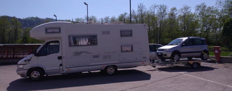

Il mio consiglio spassionato é quello di ascoltare i consigli  che ti vengono dati specialmente da dei professionisti del settore tipo Silvio (impiegatodelvolante)... di cui condivido tutto.
Per lavoro porto anche i bilici (autoarticolati) stracarichi, che devono arrivare il prima possibile sul posto dove richiesto... e adottando il metodo che ti ha suggerito Silvio fino adesso (sgrat sgrat) non ho avuto mai problemi... quindi, quando porti il camper adotta la guida camionistica e vedrai che non avrai nessun problema... come non ce l'ho io quando mi porto l'auto a traino e affronto delle discese impegnative... e quando mi rendo conto che dietro di me si comincia a formare la fila di auto, appena ho la possibilità mi accosto e mi faccio superare... con le loro manine che ringraziano.
ti faccio presente che quando sono in questa formazione...
tutto il convoglio pesa circa 54/55 Quintali... peso che grava per la maggior parte sull'impianto frenante del camper...
Quindi una giusta guida ti eviterà senz'altro i problemi che hai avuto
