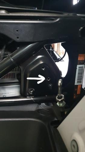

Due domande per Topolanio: dopo modifica del supporto leva, hai dovuto ritensionare il cavo del freno a mano? Hai una foto del supporto freno a mano (dopo modifica) senza la copertura in plastica? Grazie - Vittorio (MI).
No il cavo la solo smontato per poter forare staffa poi rimontato nella stessa posizione metto qualche foto.

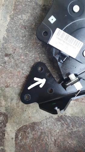

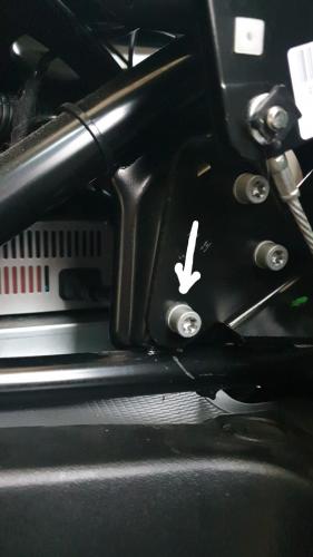

Questo è il risultato finale la freccia indica la vite su cui ha fatto perno la staffa nella sua rotazione20210124_210048.jpg
Mentre la copertura in plastica non è stata modificata per niente.

Grazie Stai attento a due cose
Per prima cosa mantieni questo angolo di rotazione perché se Ruoti di più devi poi modificare la plastica di copertura della leva Se invece Ruoti di meno Quando tiri il freno a mano rimane comunque troppo alto e interferisce lo stesso con la rotazione .
seconda cosa Nel mio caso quando ho forato la base del sedile non avendo un trapano molto corto ho dovuto forare leggermente storto quindi il foro tendeva a spostarsi.
