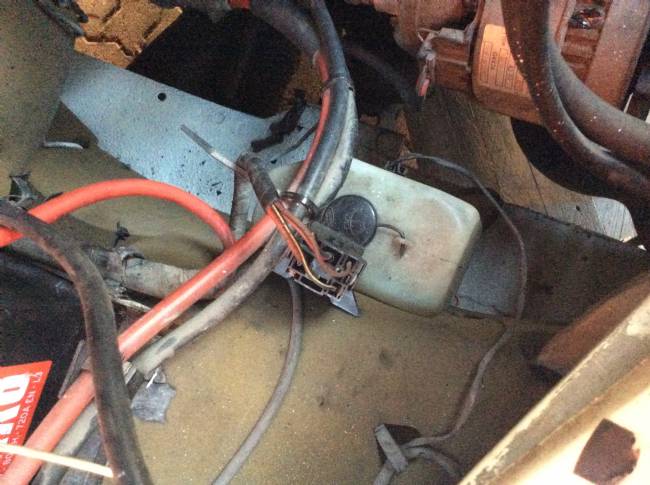

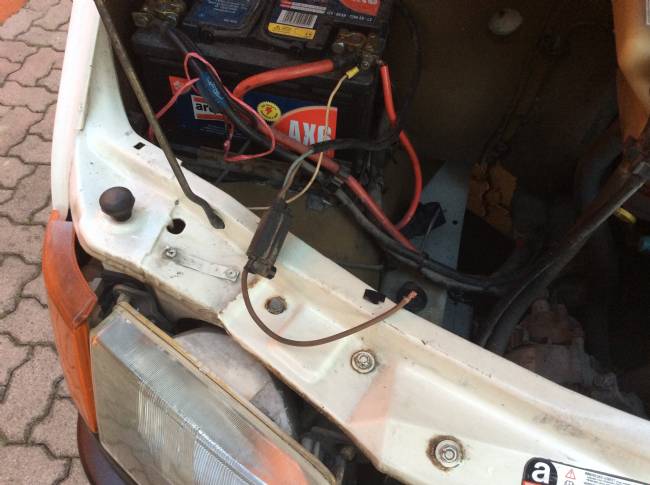

buonasera a tutti,
mi sono appena iscritto e sono alla prima esperienza camper. Ho comprato un vecchio elnagh 543gl su Ford transit, e sto cercando di sistemarlo un po' perché è stato trascurato.
Non sono un meccanico, ma con un po' di pazienza ho sistemato varie cose, ma c'è un problema che proprio non riesco a risolvere.
il frigo trivalente, funziona a gas e anche a 220, ma non funziona a 12v.
Sotto il cofano ho trovato un filo staccato e credo sia proprio quello il problema.. ma proprio non riesco a capire dove va.. da come è tranciato sembrerebbe che sia stato staccato dalla batteria ma anche appoggiandolo su entrambi i poli non funziona..  ( ho provato con motore acceso) poi di fianco alla batteria c è una scatola nera ma tutti gli spazi sembrano occupati e attaccati bene con fanton e non con filo così..
Non so nemmeno se è quello il problema del frigo..
Qualcuno di esperto può dirmi dove potrei guardare? Sul libretto di installazione del frigo non c è molto, ma dicono che il frigo a collegato diretto alla batteria oppure all'alternatore.. ma in entrambi i posti non troverò nulla..
Grazie a chi mi aiuterà!

il frigo trivalente ha due resistenze, una per i 220v e una per i 12v, dovresti con un tester controllare la resistenza dei 12v per vedere se è interrotta e vedere se arrivano i 12v.
il frigo dovrebbe essere collegato alla BM  sotto chiave, dovrebbe funzionare a 12v solo a motore acceso ( a meno che tu non voglia fare diversamente ).
Una volta stabilito che la resistenza è funzionante io rifarei l'impianto con filo di generosa sezione ( 6mm almeno) dalla BM al frigo  con un relè che prende il consenso dal D+
(contatto che dice alternatore carica ), cosi facendo nel interruttore del frigo passerà solo la corrente del relè.
Spero di essere stato chiaro, ma qui sul col cè gente che ti può spiegare meglio.
Ciao Maurizio
