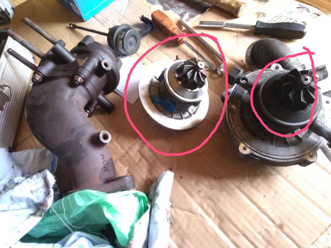

Moro molto probabilmente in materia sei un po' confuso... mi dici cosa cambia se il cambiio lo tiri fuori smontanto la culla motore? il di sotto del ducato é uguale sia su un Mh che su di un cabinato... anche perché vorrei proprio vedere come potrebbero tirarlo fuori dalla parte superiore visto che normalmente non c'è nemmeno lo spazio per infilarci le mani per lavorarci... e poi se é un meccanico che sa il fatto suo... riesce a sostituire il kit frizione senza dover scendere il cambio per terra...e sul costo dei ricambi comprati su internet, con lo sconto che io ho... mi costerebbero di più che comprarli da un ricambista!wink
ti faccio un esempio di qualche settimana fa...
quando ho sostituito il core assy di questa turbina di un motore 2500 del gruppo Hyundai...pagandola solo 100 euro compreso iva... su internet della stessa marca costava molto ma molto di più...
Modificato da damasi il 26/08/2020 alle 15:25:22
