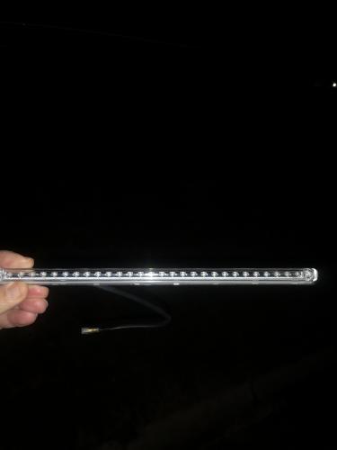

Devo dire però, che controllando le lampadine dei tre stop, sfilando i due fili del terzo stop, (striscia di 28 led in plastica trasparente), i due collegamenti tra quest'ultima e quelli dell'impianto camper, era stato effettuato semplicemente con una giunzione tra i due fili intrecciati a mano, perdipiu', udite udite, senza nessuna nastratura a protezione di un eventuale contatto. Come forse può essere accaduto. Così ho anche sostituito il terzo stop.
Spero di aver fatto cosa gradita, nell'eventualità che il problema dovesse capitare a qualcun'altro. Saluti a tutti e buoni prossimi km.
Giusto per finire, la terza luce stop mi è costata 40,00€,presa da un concessionario camper della mia zona. smiley
