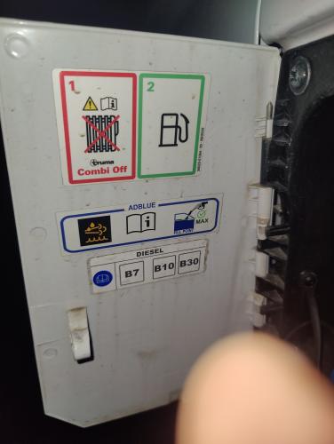

Inserito il 02/01/2026 alle: 10:44:20
In risposta al messaggio di impiegatodelvolante del 02/01/2026 alle 08:55:17
Quasi tutti i diesel euro 5 e 6, accentuano quel tipo di carburante puro o miscelato Comunque il veicolo deve avere scritto sul libretto uso e manutenzione che può usare carburante con questa dicitura EN 15940
Hai ragione. Ho un Peugeot Boxer 2.2 140CV del 01/23 e sul mio sportello carburante non c'è la dicitura XTL ma sul libretto che è scaricabile da qui

 è chiaramente scritto che il veicolo è compatibile.

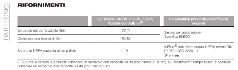

Inserito il 02/01/2026 alle: 16:13:31
Quindi il mio ducato del 2021, motore F1AGL4113, Euro 6D CI non lo può usare (almeno il manuale di uso e manutenzione solo menziona EN590 sad).

14/01/2010 31531
Inserito il 02/01/2026 alle: 16:46:07
In risposta al messaggio di Lebowski del 02/01/2026 alle 16:13:31
Quindi il mio ducato del 2021, motore F1AGL4113, Euro 6D CI non lo può usare (almeno il manuale di uso e manutenzione solo menziona EN590 ).
Esatto, non lo può usare  nemmeno diluito
