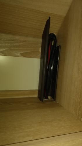

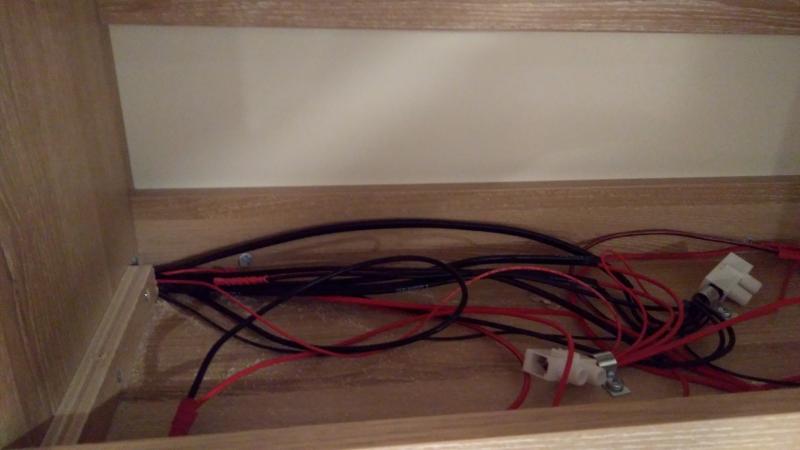

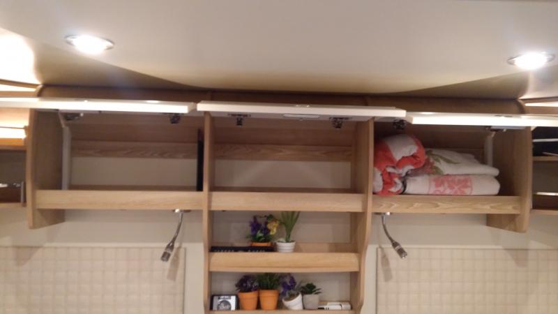

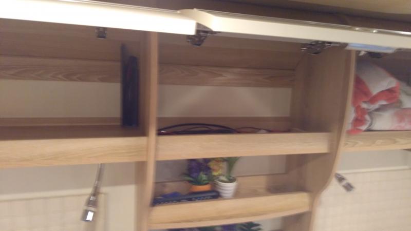

IMG_20181110_103806.jpgIMG_20181110_103827.jpgIMG_20181110_104025.jpgIMG_20181110_103945.jpgCredo che dovrò arrendermi ho smontato quasi tutto quello che potevo e ho trovato molti cavi ma sono tutti destinati alle luci faretti e led vari.
Il cupolino esterno dovrei scollarlo e preferisco non rischiare.
Lunedì provo a fare un salto dal concessionario ma quando ho chiesto erano più indecisi di me.

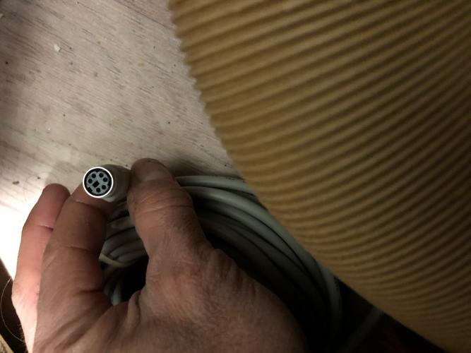

Il cavo predisposto ha i connettori mini din a 6 poli, nella foto si vede quello femmina lato telecamera, dalla parte opposta ho il maschio, ho cercato ma non riesco a trovare un adattatore che porti anche l'alimentazione, in questo modo i collegamenti mi basta farli solo lato cabina e non devo ammattire più di tanto.
