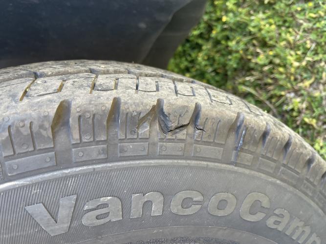

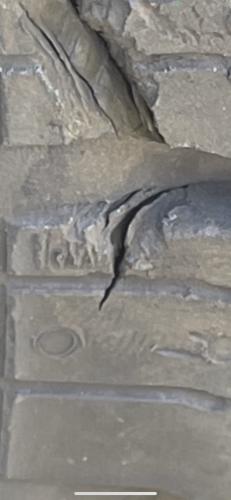

Un saluto a tutti.
Volevo farvi vedere le foto di questa gomma (acquistate nuove l'anno scorso) per avere un parere da voi se debba preoccuparmi o meno. Sicuramente avrò provocato io il danno urtando contro qualcosa (uno spigolo, presumo).
Cosa mi consigliate di fare?
Grazie a tutti quanti mi vorranno rispondere.
Inserito il 27/05/2022 alle: 22:37:19
In risposta al messaggio di floyd2 del 27/05/2022 alle 22:22:56
Un saluto a tutti. Volevo farvi vedere le foto di questa gomma (acquistate nuove l'anno scorso) per avere un parere da voi se debba preoccuparmi o meno. Sicuramente avrò provocato io il danno urtando contro qualcosa (uno spigolo, presumo). Cosa mi consigliate di fare? Grazie a tutti quanti mi vorranno rispondere.
La prima impressione è per aver preso  una bottiglia, quanto sia profonda la lesione lo può dire un gommista.
Certamente non c'è da stare tranquilli.
Furio59
Furio59
06/03/2022 2551
Inserito il 27/05/2022 alle: 22:42:35
Sostituzione
Furio
Rucki
Rucki
31/05/2017 1472
Inserito il 27/05/2022 alle: 22:46:00
Un taglio cosi in Africa e altri posti té lo vulcanizzano (parlo per esperienza)  , in Europa lo cambi per tua sicurezza e sicurezza di altri utenti , motivi assicurativi Ecc.   "una mano al borsellino e una al cuore"  poi dalle nostre parti nussuno ti vulcanizza una gomma cosi , su machine da cantiere té lo fanno ma mai mezzi stradali .
Saluti Rucki
https://orix-on-road.blogspot.com/
Rucki
Apollo 13
Apollo 13
09/07/2009 3115
Inserito il 28/05/2022 alle: 00:09:48
Se qualcuno ti facesse una diagnosi certa dello stato del pneumatico guardando solo quelle due foto, tu ti fideresti?
Lo stolto non sa tacere
21/03/2009 29415
Inserito il 28/05/2022 alle: 05:32:52
per ripararla chiedono venti euro con responsabilità
nuova guadagnano venti euro senza responsabilità
sopra ci viaggia una famiglia
simons
simons
17/01/2009 1199
Inserito il 28/05/2022 alle: 06:23:58
Passi dal tuo gommista, e dopo ti dice se effettivamente può essere riparata o no, da una foto risulta molto difficile decidere vista l importanza della gomma.
21/03/2009 29415
Inserito il 28/05/2022 alle: 07:23:57
come detto da altri la riparazione non viene fatta con colle a freddo ma mediante vulcanizzazione è efficace ( per chiudere la fessura bisogna sapere/vedere se sono state intaccate le "tele" se cosi fosse...regala a chi fa solo percorsi cittadini
Se te la riparano conserva fattura del lavoro ,a parole tutti danno garanzia poi ...
Modificato da salito il 28/05/2022 alle 07:26:11
24/08/2008 15928
Inserito il 28/05/2022 alle: 08:12:05
Riparata potrebbe essere una gomma di scorta, o montata dietro a qualche furgone che viaggia poco e leggero.
Certamente non è da buttare, il problema è che sui camper, le gomme fanno un lavoro extra laugh.
Inserito il 28/05/2022 alle: 08:57:41
Ti ho già detto la mia ipotesi,
Nel caso fosse stato il fondo di una bottiglia a provocare la lacerazione, ricorda che una scheggia di vetro eventualmente rimasta nello squarcio, si comporta come il chiodino, che inizialmente si infila poco e nel tempo, piano piano, va in fondo, fino a far perdere aria raggiunta la parte interna.
La scheggia di vetro al contrario se entra  lacera le tele della carcassa, altro che piccole perdite di aria.
Boom.
camperistadoc
camperistadoc
04/10/2010 3543
Inserito il 28/05/2022 alle: 11:53:49
Fosse capitato a me avrei sostituito tutte e due le gomme dell'asse interessato senza pensarci.
Ciaowink
Viaggiare apre la mente...
11/08/2003 7735
Inserito il 28/05/2022 alle: 12:08:22
Le Vanco Camper, di nuova dotazione, fecero questo genere di scherzetti anche a me sul Pössl 8 anni fa. E mi risulta anche a parecchi altri. Avevo 3 o 4 lesioni (simili alla tua) per ruota in un anno, solo sulle anteriori. Il perito (?) della Conti disse che avevo preso dei marciapiedi, peccato che non fosse vero ed in effetti non capitò mai con altri pneumatici in 30 anni di camper, che strano.
Peraltro sono più che soddisfatto di altre serie della Continental, ad esempio le invernali termiche, che ho avuto di varie misure e ho tuttora sulla Yeti, sono superlative
Modificato da Armando il 28/05/2022 alle 12:12:44
16/02/2006 64995
Inserito il 28/05/2022 alle: 12:18:10
Io non credo sia un danno provocato, anche a me, come ad Armando, le stesse gomme, ma di produzione 2009 mi fecero lo stesso scherzo, come se si scollassero dal battistrada.
IO guarderei bene tutte le gomme e poi sentrei il gommaio e la casa madre.
Non voglio dare la responsabilità a nessuno, però un'occhiata la darei, per il resto la gomma va sostituita.
floyd2
floyd2
07/04/2008 920
Inserito il 28/05/2022 alle: 13:13:23
Vi ringrazio tantissimo per le risposte.
Andrò dal gommista che me le ha montate per vedere più approfonditamente.
In effetti non ricordo di aver preso spigoli o marciapiedi (di solito sono molto attento)... ma comunque.
Ovviamente, nel caso, dovrò sostituire tutt'e due le gomme dell'asse... peccato, hanno solo un anno.
24/08/2008 15928
Inserito il 28/05/2022 alle: 13:42:09
In risposta al messaggio di floyd2 del 28/05/2022 alle 13:13:23
Vi ringrazio tantissimo per le risposte. Andrò dal gommista che me le ha montate per vedere più approfonditamente. In effetti non ricordo di aver preso spigoli o marciapiedi (di solito sono molto attento)... ma comunque. Ovviamente, nel caso, dovrò sostituire tutt'e due le gomme dell'asse... peccato, hanno solo un anno.
Difatti qualunque cosa prendi, quei crepi nelle gomme non dovrebbero esserci, sono sintomo di mescola scadente.
Se le cambi, cambia gomma.
21/03/2009 29415
Inserito il 28/05/2022 alle: 13:59:35
comprate montate un anno fa ma loro che data di produzione hanno le famose wuattro cifre all interno dell ovale ?
cpl
cpl
05/10/2004 268
Inserito il 28/05/2022 alle: 14:35:33
Ciao anche io avevo queste gomme come primo equipaggiamento e purtroppo dopo tre, quattro anni presentavano questo difetto non dovuto ad urti o altro ,  ora le ho sostituite con le nuove 4 stagioni della continental. Luigi
16/02/2006 64995
Inserito il 28/05/2022 alle: 17:22:48
Da allora sempre Michelin, mai un problema
floyd2
floyd2
07/04/2008 920
Inserito il 28/05/2022 alle: 17:46:29
In risposta al messaggio di salito del 28/05/2022 alle 13:59:35
seconda settimana del 2021.
floyd2
floyd2
07/04/2008 920
Inserito il 28/05/2022 alle: 17:48:06
In risposta al messaggio di masivo del 28/05/2022 alle 13:42:09
Difatti qualunque cosa prendi, quei crepi nelle gomme non dovrebbero esserci, sono sintomo di mescola scadente. Se le cambi, cambia gomma.
Ma come, mescola scadente le Continental Vancocamper?
Pensavo fossero le migliori per i camper (sempre usate dal 2008 e sostituite ogni 4 anni).
floyd2
floyd2
07/04/2008 920
Inserito il 28/05/2022 alle: 17:56:55
In risposta al messaggio di Apollo 13 del 28/05/2022 alle 00:09:48
No.
Infatti ho chiesto un parere, un consiglio, essendo un completo incompetente in questo campo.
