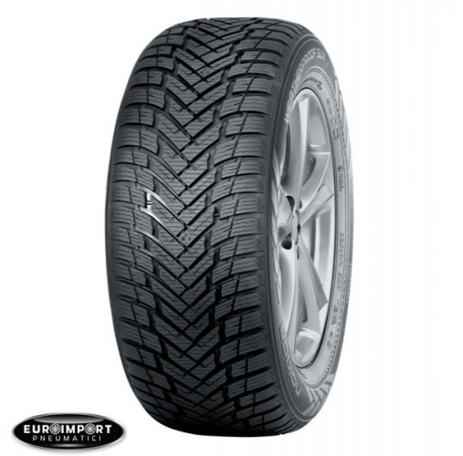

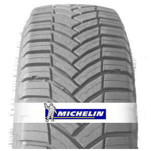

Monterò per il 5* anno le Continental CP invernali
avendo il doppio treno di gomme su cerchio.
MA
Speriamo e cerchiamo di sollecitare Michelin
a fornire al più presto le Crossclimate CP
che se avranno il disegno delle C
che uso sui furgoni  da tempo
sarà sicuramente un successo.
Ben più durevole e meno delicato del Nokian C 4 stagioni
con un disegno quasi solo invernale
