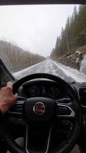

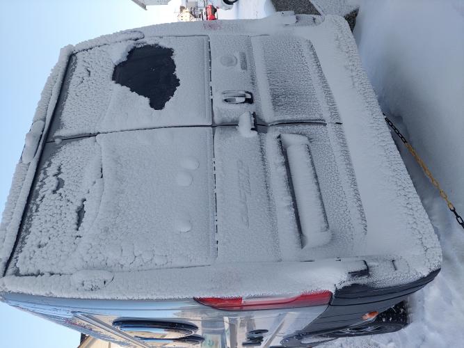

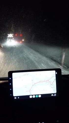

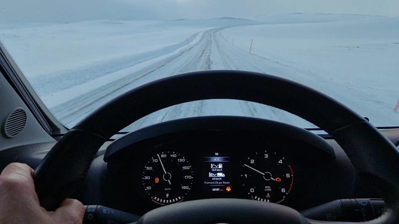

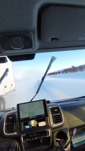

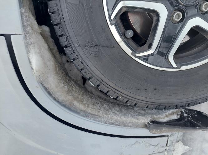

Io direi invece gomme giuste e fresche, il Ducato (van) non va niente male sul ghiaccio!

Ciao Renzo, sono foto di repertorio Lapponia Febbraio 2025, riparto a Febbraio 2026 per tornare lassù, sono rimasto stregato.

Semplicemente Spettacolare!!

che tipo/marca di TPMS usi?

Più o meno questo, lo avevo preso su temu o Aliexpress, non ricordo. È due anni che va, anche a -30, con i vari allarmi temperatura e pressioni impostazioni.
Una cinesata che funziona,

Grazie, ovviamente 500 chiodi mi tenevano aggrappato sul ghiaccio, niente in confronto alle migliaia di chiodi che hanno i Tir.
Una bella sorpresa le Kormoran (identiche alle Riken, sottomarche Michelin), chiodabili e con la stessa carcassa delle Alpin originali.

Dimenticavo, prima di acquistare verifica la pressione massima di monitoraggio, deve essere di almeno un bar maggiore di quella che usi abitualmente, altrimenti ti suona l'allarme quando si scaldano i pneumatici.
Nel mio modello e' di 6 bar, in quello che ho postato solo 5.

OT, la spia motore, cosa "sentenziava"? indecision

Una domanda che mi fanno in molti, curiosoni!laugh
Ho un bruciatore Autotherm da 5kw per riscaldare l'acqua del motore. All'avviamento la centralina recepisce temperature non conformi (ci sono ben tre sensori in posizioni differenti) e fa accendere la spia motore.
Dopo un po' di giorni e avviamenti, se non si usa più il riscaldatore, la spia si spegne da sola. Purtroppo nell'ultimo modello di Ducato non si riesce ancora " ad entrare" in centralina, altrimenti si poteva risolvere questo piccolo inconveniente, che peraltro non crea problemi.
