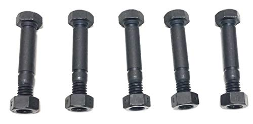

24/01/2008 10512
Inserito il 20/10/2020 alle: 20:50:41
Sarebbe buona cosa che anche i nostri costruttori
usassero della bulloneria  a taglio programmato con
delle scanalature "dove" deve rompersi.
Cosa in uso sugli spazzaneve a turbina  dagli anni 60
Molto meglio che le spine in acciaio. e di facilissima
sostituzione
Mgdroid
Mgdroid
09/03/2014 2056
Inserito il 20/10/2020 alle: 21:26:15
Una spina elastica di 4 non è così facile romperla, devo presumere che il motorino che aziona lo scalino abbia  una forza enorme , se no non me lo spiego....oppure che abbiano una rottura "programmata" come i bulloni che ha mostrato Franco
