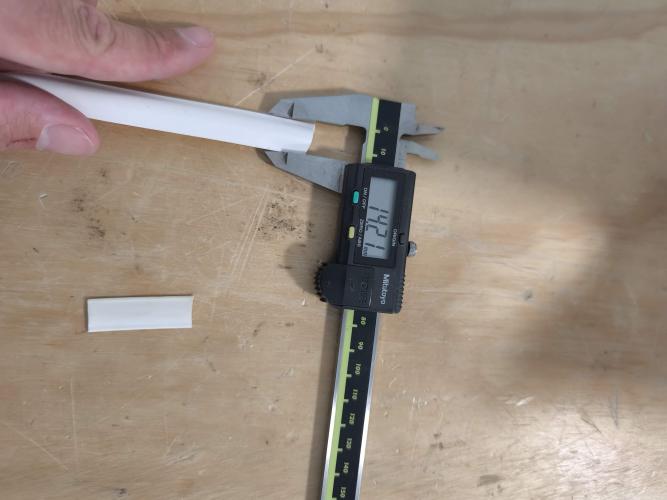

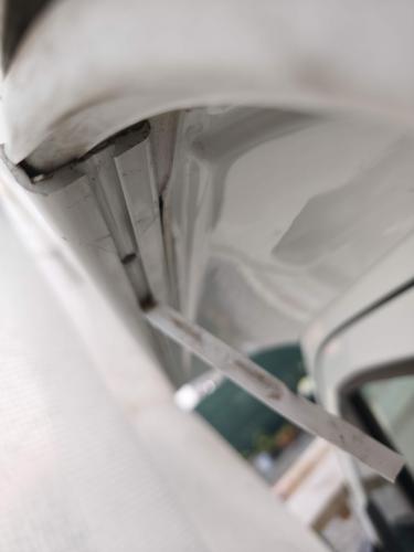

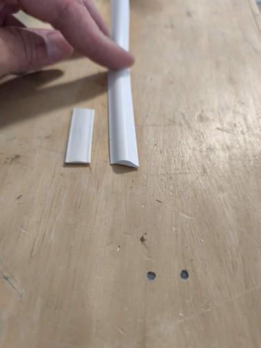

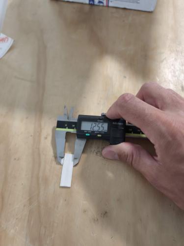

Buongiorno,
Dovrei sostituire la guarnizione copriprofilo  ( tra pareti e tetto) del mio McLuis stelle 531g del 2010.
Quella che monta è larga 12.5 mm ed è piatta, in giro trovo solo quella con la gobba. Mi hanno dato uno spezzone di prova di quella da 13 mm ( che in realtà misura 14,2mm ) e non si riesco ad installarla senza forzarla a morte ( e rovinandola).
Il profilo ha una gola di circa 11 mm e ho visto altri mcluis dello stesso periodo che è piatta. Si sarà appiattita cosi tanto dopo 15 anni? Solo sotto la mansarda è quella tipo cicciotta e non piatta.
Grazie 1000

Quella che hai preso non è come la tua, sono diverse, devi trovare quella giusta.
Probabilmente si riesce a metterla ugualmente ma si fa più fatica.
Io l'ho sostituita alcune volte, ho sempre trovato cose diverse, mai uguale a quella originale.
Comunque per montarla devi inserire un lato in sede e con qualcosa, io ho sempre usato un pezzo di plexiglas affilato ma non troppo, fai entrare il lato opposto con l'attrezzino scorrendo sulla lunghezza...io mettevo un poco di acqua e sapone per far scivolare dentro facilmente.
Quella che monterai non durerà come l'originale, dopo alcuni anni quelle che si comprano diventano secche, alcune da bianche diventano marroncine e appiccicose...costano poco  quindi prendi quelle più buone che trovi.

Io ti consiglio di sigillare con sigillante ma polimero, quelle guarnizioni, non sono guarnizioni ma semplici striscie di gomma che non impediscono il passaggio dell'acqua

Ho chiuso tutta la canalina con pattex sp 101, uno spettacolo e una certezza di non avere ingressi indesiderati, la sotto si era formato di tutto.
michele16
26/09/2004 3283
Inserito il 21/05/2026 alle: 22:30:32
Buonasera ;
anch'io nel mio MC LOUIS Glen 560 del 2006 avevo tolto la gomma che copriva le viti sul profilo  esterno lungo tutta la cellula,si era indurita e non copriva piu le viti
avevo sigillato con pattex sp 101
controlli che non ci sia qualche vite ruggine e siliconi tutto.
