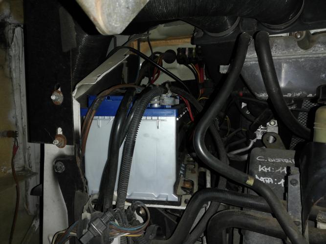

Ciao a tutti, oggi il soccorso stradale mi ha sostituito in emergenza la batteria del motore ma ci deve essere un qualche problema perché lo scalino elettrico non torna più su da solo, il frigo non commuta automaticamente a 12, insomma sembra che non riconoscano che il motore é acceso. Possono essere collegate le 2 cose?
PS: il pannello Shaudt non legge la carica della nuova BM, mi segna 0 anche se in teoria essendo nuova...
Metto una foto del vano batteria per quanto possa essere utile...
Grazie a tutti

Se scalino e frigo non vanno mi viene da pensare all'alternatore. Quanto misuri sulla BM a motore acceso?
Il sospetto è che la precedente bm si sia scaricata per problema dell' alternatore.

Chiama chi ti ha sostituito la batteria e fattelo mettere a posto
Comunque può essere un fusibile saltato (succede spesso in questi casi) o si sono dimenticati di attaccare qualche cavo

Manca il d+
Sicuramente è stato messo un relè comandato dal d+ per dare tensione alla linea d+ del camper (scusate il giro di parole)
Sicuramente non è stato attaccato qualche filo supplementare sui morsetti della batteria come in origine
Controlla bene se c'è un filo occhiellato nei pressi della batteria che è rimasto volante ho anche nascosto dietro o sotto la batteria.
Dalla foto si vede che c'è un bel po di confusione intorno alla batteria.

Allora, effettivamente durante la sostituzione aveva scambiato uno dei numerosi dadi sopra la batteria per il polo negativo, ma me ne sono accorto e lo ha riavvitato. Purtroppo sono ripartito ed il riparatore adesso è lontano, per quanto riguarda i fusibili ho provato con il tester quei 4 fusibili che ci sono vicino la batteria (1 da 50 e 3 più piccoli) è quello da 3 non mi sembra che abbia risposto al test, ma non sono bravo con il multimetro potrei anche sbagliarmi... altro modo per capire se è un fusibile? Senza d+ posso finire il week end tranquillo?

Certo che lavorare in quel posto con tutti i cavi che  ostacolano la batteria non è facile, io comincerei ad indagare da lì facendo un po’ di pulizia…

Anche per me il problema sorge dal D+. Ma il D+ non va alla batteria, andrà sia alla meccanica ma anche ad un relè aggiunto dall'Allestìtore per comandare il relè del parallelo delle batterie e, su questo relè, sarà anche derivato il comando di chiusura del gradino elettrico nonché dell'alimentazione del frigo.
Secondo me, buttando là un'idea, con quell'intreccio di fili che si vede nella foto, sfilando e reinfilando la batteria nella sua sede, l'addetto avrà molto probabilmente scollegato l'alimentazione a quel relè per cui anch'io consiglio di verificare se in giro c'è un filo volante con a capo un morsetto piatto femmina e, di conseguenza, anche un relè con un contatto mancante. Da qui non si può vedere (e dalla foto neanche tanto bene da lì), per cui quanto ho scritto è da verificare.

Buongiorno, ho provato i fusibili che si trovano appena sopra la batteria, e dei 4 presenti 2 sembrano proprio saltati (provati con multimetro, uno dei due è trasparente e vedo bene la serpentina rotta anche se ci capisco poco), che il problema del D+ sia riconducibile a questi?

Sostituisci i fusibili e vedi, speriamo che il problema sia stato per un corto nel montaggio, e non ci siano errori di collegamento,...comunque era semplice capirci, bastava misurare la tensione delle BS, a motore acceso.
E' vero che c' è un po di confusione, ma è strano che un addetto alla assistenza faccia certi errori.

Indipendentemente dal d+o meni fusibili rotti vanno sostituiti, sperando che il problema non si rioresenti
Magari il d+ è presente, ma se non c'è il + con forza, il solo d+ non fa nulla

Ciao a tutti, giusto per chiudere il 3D vi comunico che la sostituzione dei fusibili ha funzionato e tutto è stato risolto. Vi ringrazio come sempre per l'aiuto e per il vostro tempo.
