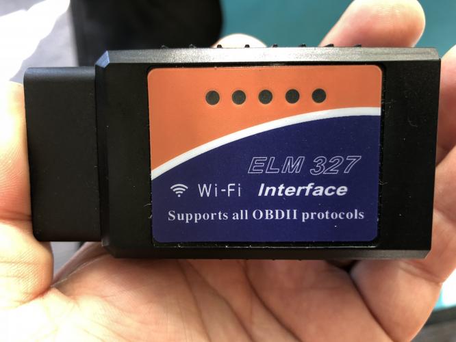

Guarda, esistono svariate interfacce ELM 237, con connessione USB che "Parlano" bene con il Ducato, ma bisogna portarsi dietro un PC portatile...
esistono anche con interfaccia BT, ma...non tutte riescono a connettersi, probabilmente perchè mancano i protocolli di comunicazione con il sistema,
qualcuna funziona...
ma dire quale esaattamente certamente funziona, mi è impossibile, ne ho acquistate, in tutto una vent'ina, dalle più economiche alle più care, e non c'è stata linearità fra costo e funzionamento, alcune perfettamente identiche...non si comportavano allo stesso modo !
In qualche modo si riesce ad usarle, magari su altri mezzi , ma...bisogna provare ! frown

Per chi interessato: questa genera un proprio WIFI e ci si collega anche con tablet/smartphone (android, iOS) e legge i dati del Ducato 244. Acquistato in "amazzonia"

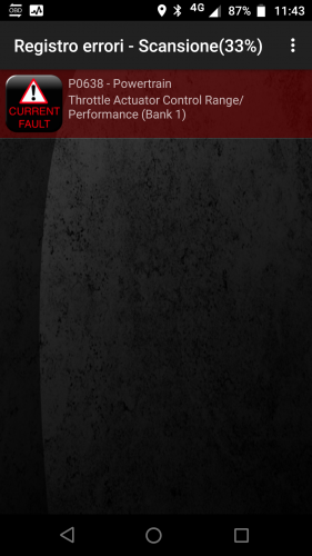

Rieccomi, tornato dalle vacanze con la spia che si accende e si spegne. Ora è spenta, ho collegato l'interfaccia OBD e il messaggio è quello alegato....  Pare si tratti della valvola a farfalla...
