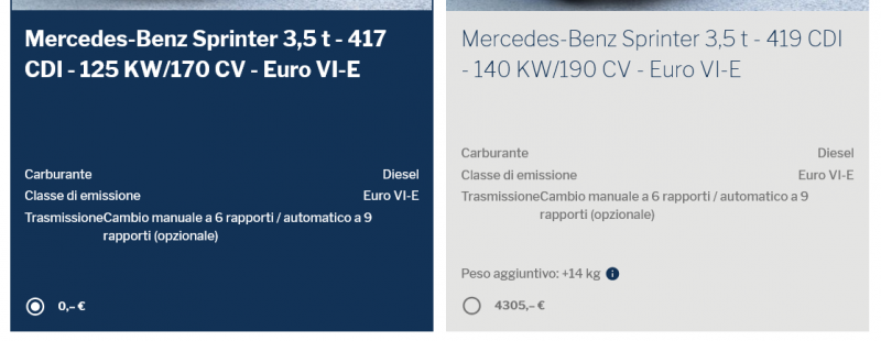

per curiosità sono andato a vedere sul configuratore Hymer.  Vedo che ora  il telaio serie 3 non è piu disponibile e si puo avere solo il telaio serie 4, e direi piu che opportunamente.
Di serie quindi è un 417 (serie 4 e 170cv) e la opzione è il 419 cioè sempre stesso telaio serie 4 ma 190cv, con un aggravio di 14kg, ma dovuti al motore, non al telaio che è lo stesso.

Anche il mio furgonato è un 419 (40q declassato a 35) e quindi sono andato sul configuratore Hymer per vedere la differenza di peso tra un 319 (che nel furgonato è disponibile) e un 419.  Pesano esattamente uguali.
Quindi sicuramente il telaio inteso come ossatura metallica, sarà identico, cio che cambia saranno solo la portata delle balestre, forse piu rigide,  ma non da variare il peso del mezzo.
