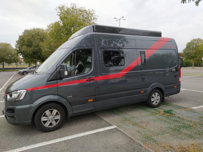

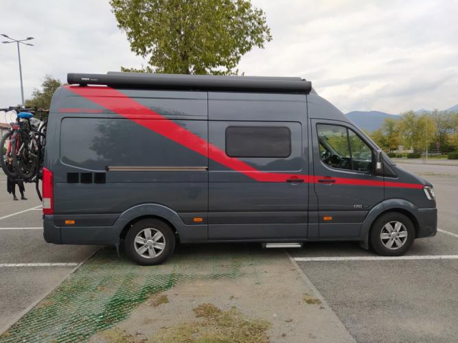

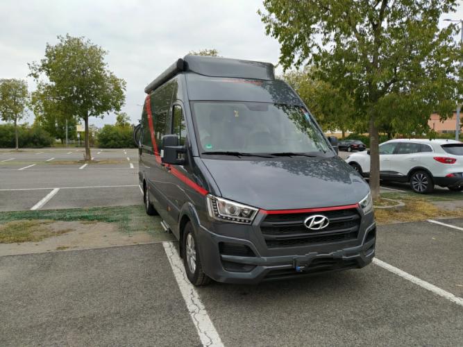

Ecco la foto
e non penso costi tanto meno del Ducato o altri
