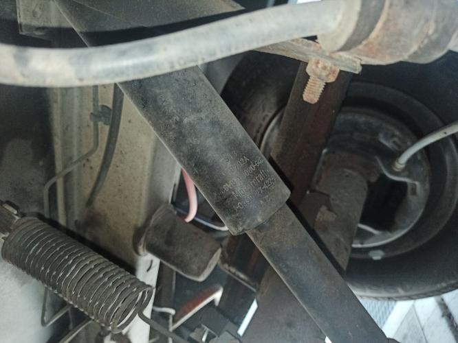

Gli ammortizzatori posteriori sono dei motorcraft 86vb 18080 g4c.
A giudicare dalla sigla credo siano piuttosto datati, a questo punto, visto che le gomme e ingrassaggi sono a posto e sullo sterzo c'e' poco altro da fare  (se non revisionarlo o sostituirlo), penso di provare a montare degli ammortizzatori nuovi.
Ho visto orap e oma, per quanto sicuramente eccellenti sono purtroppo un po' fuori budget ( mi vengono a costare 1/4 del valore del mezzo :)  )
Online trovo dei kit marchiati Boge o Van-Magnum ma forse qualcuno faceva notare che bisognerebbe sapere qual'e' la loro portata in kg...qualcuno li conosce?

Montati i van magnum al posteriore del mio Marlin 59 peso al posteriore in revisione 13 quintali ora con moto e portamoto sono al limite della portata che è 17.5 quintali non sento la necessità dei soffietti come avevo ipotizzato questo grazie ai nuovi ammortizzatori.
Presi su autodoc per molto poco sono rispetto originali veramente buoni te li consiglio.

Giusto un piccolo update a titolo informativo, ho contattato la Orap chiedendo un preventivo, e mi hanno proposto dei  bitubo system gas con taratura rinforzata per il peso del camper a 200Euro l'uno (iva esclusa), purtroppo per quanto validi possano risultare sono per me fuori budget per cui optero' per i van magnum
