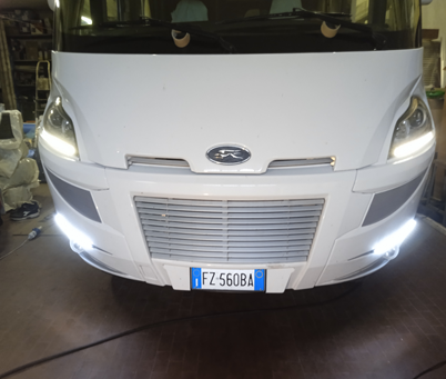

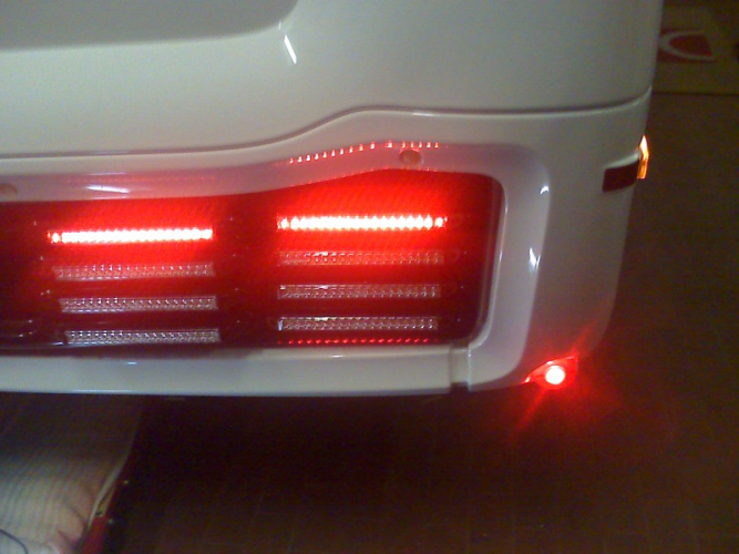

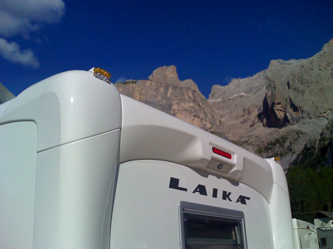

Inserito il 08/06/2026 alle: 10:12:03
In risposta al messaggio di Hecktor2 del 08/06/2026 alle 05:46:53
dovresti vedere che relè monta, forse con relè ritardato funziona, però credo tu vada a cercarti rogne, se modificando poi non vanno più le frecce che fai? metti fuori le braccia dai finestrini?
Come avrete gia visto ho montato e anche su tutti i precedenti mezzi
anche in alto gli indicatori di direzione
come hanno i bus e i mezzi grandi
Certamente mi vedono segnalare anche se sono in fila dietro altre vetture.
Poi in basso tutto doppio o triplo con led originali
e visto che alcuni DRL non funzionavano (ma poi sostutuiti e ora Ok)
anche doppi DRL
Tutto con interruttori dedicati per disattivare quanto non si voglia usare.
Poi si usa solo un DRL
