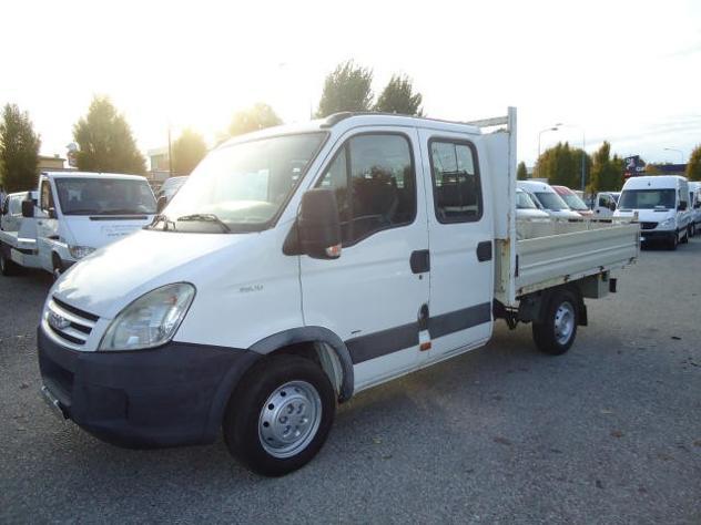

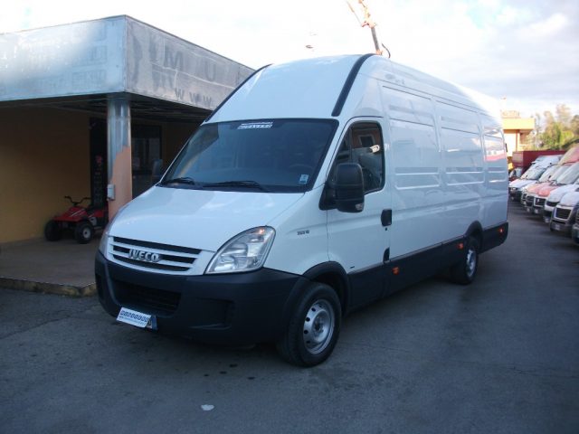

Stesso problema con il mio Kreos 3003 su Daily 35c18,
la barra stabilizzatrice lo presa da un Daily doppia cabina a ruota singola è un lavoro che si può fare da te non serve il ponte il risultato è apprezzabile ma per avere il massimo è consigliabile sostituire anche i 4 ammortizzatori sul mio ho messo 4 Orap
più tardi posto le foto dei pezzi che servono,
 questi in foto i Daily ( ruota singola ) dove recuperare il tutto

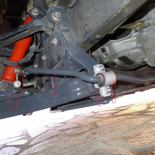

Queste le foto della barra stabilizzatrice anteriore dove indicato con le frecce quello che serve

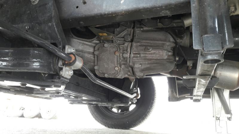

Come ho modificato il mio con aggiunta :
-Barra stabilizzatrice
-Sospensione aggiuntiva pneumatica con serbatoi espansione
-Ammortizzatori doppio efferrto Oma
Come vedete ho dovuto mettere dei distanziatori , altrimenti avevo delle interferenze.

Ciao,per fissare la barra non si devono fare buchi, i supporti dei silent block vanno fissati sul bullone passante del braccio inferiore,
la guida è cambiata notevolmente il coricamento anteriore è sopportabile
