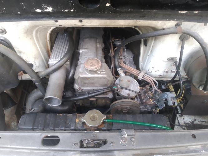

Sé puoi pubblica una foto della ventola di raffredamento del motore almeno si potrebbe farsi un idea sé é a trazione cinghia diretta o altro sistema .

La ventola è con la cinghia. Provo a mettere una foto ma non so se si capisce. Scusate ma sono piuttosto imbranata! Da qui non si riesce a vedere. La vite di spurgo dove la trovo? Abbiamo un tubicino di gomma che sfiata dal tappo del radiatore. La ruggine c'è e già lo sapevamo, ma il radiatore è stato pulito da un radiatorista circa un anno fa e non ha perdite. Aldilà della ruggine il fatto è che a motore acceso fa le bolle di aria.
Inoltre il mio dubbio è che non funzioni bene neanche la valvola termostatica perché ci mette tanto a raggiungere la temperatura di esercizio e poi sale repentinamente, ma dall'ultima visita al meccanico l'ha controllata e dice che si apre correttamente. Boh! Mercoledì andremo da un altro meccanico che è un caro amico e spero ci possa dare risposte più precise. Vi farò sapere e magari carico qualche foto.
dal tappo del radiatore. La ruggine c'è e già lo sapevamo, ma il radiatore è stato pulito da un radiatorista circa un anno fa e non ha perdite. Aldilà della ruggine il fatto è che a motore acceso fa le bolle di aria. Inoltre il mio dubbio è che non funzioni bene neanche la valvola termostatica perché ci mette tanto a raggiungere la temperatura di esercizio e poi sale repentinamente, ma dall'ultima visita al meccanico l'ha controllata e dice che si apre correttamente. Boh! Mercoledì andremo da un altro meccanico che è un caro amico e spero ci possa dare risposte più precise. Vi farò sapere e magari carico qualche foto. Vi ringrazio tutti per aver cercato di aiutarmi. Confido di poter imparare sempre di più e conoscere meglio questa meccanica.
se fa bolle con motore acceso, guarnizione bruciata o testata rotta
