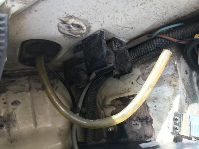

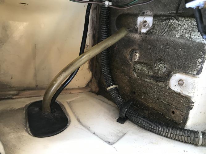

Ciao ragazzi, grazie a tutti. Allora gli scoli sono questi nella foto? Domani provo a pulirli ma non capisco a cosa servono se scolano l’acqua all interno del vano motore? Ho visto e c’è un po’ di ruggine tra la paratia e la lamiera ed ho già provato a chiuderlo con il silicone.. ma a quanto pare senza successo.. 01AA6259-DB58-4B7E-BEA9-AFB041D0376C.jpeg392160BE-1F8F-4C5F-920C-4799AF39D1C8.jpeg

Ciao, i tubetti sono prprio quelli, scaricano nel vano motore ma l'acqua va a terra, cerca di raddrizzarlo verso il basso per facilitare il deflusso dell'acqua, ti consiglio di ispezionare la lamiera da dove partono i tubetti sotto la guarnizione del vetro, la ruggine può fare brutti scherzi al limite siggilla il parabrezza nella parte alta e laterale al fine di diminuire l'infiltrazione sotto la guarnizione, o, meglio, smonta il parabrezza, è semplice in quanto non incollato, e vedi cosa trovi sotto. Un saluto Enzo

Premetto non conosco quella meccanica, per me quelli non sono scarichi originali, il costruttore (Iveco) per l'acqua non mette tubo di quel tipo, e non fa quel tipo di foro nella gomma, prova ancora a vedere se arriva qualcosa nel parafango a volte sulle auto scaricano li.

Ciao, ho avuto quella meccanica per 18 anni, i tubetti di scarico dell'acqua che si infiltra sotto la guarnizione del vetro, non incollato, sono proprio quelli,  se non c'è ruggine sotto la guarnizione, che potrebbe far passare l'acqua, il problema è nei tubetti di scolo, non sono sicuro, ma forse il tubo della foto petrbbe essere rotto , tagliato, magari risolvi il problemma ricollegando insieme i due monconi il che consentirebbe all'acqua di uscire dal vano motore, controlla l'altro lato per verificare la situazione. Un saluto Enzo
