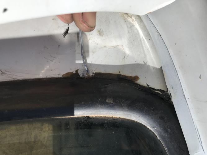

Ciao, allora il tubicino della foto da un estremita va a finire dietro il passaruota come scolo.. mentre l’altro lato e’ quello nella foto.. ho notato che ci sono due pezzi di plastica sotto la paratia di scolo nel vano motore dove probabilmente va l’altra estremità del tubicino.. questo però non mi risolve perché l’acqua dovrei trovarla nel vano motore e non nella cabina guida.. nella paratia motore ci sono questi (foto) qualcuno sa come funziona quello scolo? Cioè raccoglie l’acqua che filtra sotto la guarnizione? O è’ passante all’interno della cabina? E14D8324-6DB6-4340-A009-EF4ED87A637A.jpeg

non so sul dayli, di solito sotto il vetro, c'è una canaletta/griglia per fermare e non farla entrare nel vano motore, alle due estremità ci sono dei passaggi per farla scaricare, se sono otturati si riempie e entra nel vano motore, da li corre ovunque, dubito dietro la guarnizione del vetro, a cosa servirebbe la guarnizione, sul mio Sprinter ( bene o male sono tutti simili ) a cofano chiuso in alto c'è un’incavo, quello serve a deviare l’acqua che scende dal vetro e la porta alle due estremità per scaricarla
Quel "passaggio" sotto la guarnizione che si vede in foto è un canalino che serve per far defluire l'acqua che si infiltra  sotto la guarnizione, ovviamente deve essere pulito, in ultima anlisi, se non risolvi, silicona o fai siliconare la gurnizione del vetro e sicuramente risolvi non credo ci siano altre vie da cui puo entrare l'acqua. Un saluto Enzo

Ok grazie,il canale che sta nell’ultima foto era costruito,dal silicone messo in precedenza da qualcuno .. ora aspetto che piove e vediamo.. purtroppo non ho il tubo dell’acqua.  grazie a tutti
