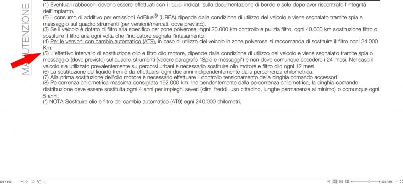

Ciao, la casa prescrive 48000 km o 2 anni...sono tanti ma così c'è scritto su uso e manutenzione.

Questa informazione è strettamente legata alla versione, non solo al motore.
Per esempio il mio Ducato del 2021 euro 6d temp richiede due anni e un olio diverso dalle versioni precedenti euro 6. Magari il 2200 euro D final sarà ancora diverso.

Nel 2200 l'olio prescritto è Selenia Wr Forward  0W-30 e non è indicata una percorrenza, ma arriva un messaggio al display quando è necessario.
Comunque guardando nel body i km son sempre quelli (48000)...dipende anche dal numero di rigenerazioni che fà il Fap.

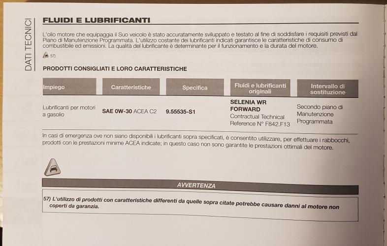

Salve mi aggiungo a questo thread per una domanda.
Vorrei cambiare olio e relativo filtro al mio ducato x290 del 2018 (doppia EGR), che con 40.000Km non ha per fortuna; nessun tipo di problemi.
Il consumo olio è stato di circa 1/2 litro in 20.000 Km.
Da l'unico tagliando che ho fatto nel 01-2020, presso un fiat service della mia zona, sembrerebbe, da relativa fattura, che sia stato utilizzato correttamente il Selenia forward 0-30.
Interpellati per l'acquisto dell' olio in oggetto mi sono sentito "sparare" una cifra di 28 euro a litro.
Ho visto che su internet le cifre richieste, per lo stesso prodotto, sono notevolmente più basse.
La mia domanda è quindi la seguente:
- Qualcuno che ha già acquistato olio in internet mi può indicare un sito, che a fronte di una cifra onesta, non mi venda olio non originale Selenia anche se confezionato come originale?.
Inoltre ho notato che sul libretto, uso e manutenzione, che mi è stato consegnato con il Ducato una discrepanza (penso un errore) in quanto, come si può notare dalla figura allegata, viene riportata la specifica fiat 9.555535-S1, che almeno su internet corrisponde ad una viscosità 5W30, ( forse dovrebbe essere DS1).
La successiva sigla "cotractual Tecnical Reference N° F842.F13" mi sembra invece corretta in  quanto corrisponde a un olio Selenia con viscosità 0W30.
Mi sembra di ricordare che questa discrepanza, "sul libretto uso e manutenzione del Ducato" sia già stata evidenziata da un utente su questo forum, ma anche con la funzione "cerca" non sono riuscito a rintracciarla, in tal caso scusatemi per la ripetizione.
Grazie in anticipo a chi mi vorrà indicare un sito internet dove acquistare, con ragionevole tranquillità, l'olio Selenia 0W30.

Ma figurati se sono errori... la specifica fiat 9.555535-S1...a parte che esiste anche in 0w30, ma in quel motore in certe zone mettono il 5w30.
