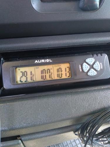

il risultato finale é stato che dalle bocchette centrali la temperatura dell'aria con il clima acceso era questo..

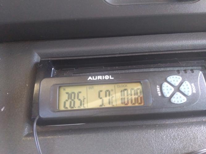

però a fine estate la temperatura dalle bocchette si era leggermente alzata 5,7°...

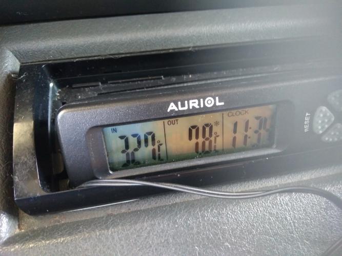

però dopo un anno, al termine della scorsa estate la temperatura dell'aria si era ulteriormente alzata all'uscita delle bocchette  7,8°..

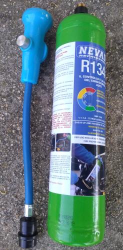

Quindi mi sono reso conto che anche se di poco l'impianto aveva una micro perdita... e per sopperire a questo inconveniente ho comprato un kit per la ricarica... che non ho usato perché la stagione calda era terminata...
ma una settimana fa dopo aver acceso il clima mi sono reso conto che non rendeva più come gli anni precedenti, infatti la temperatura dell'aria che usciva dalle bocchette era questa 10,7°...

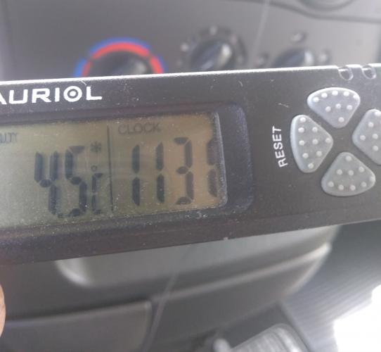

quindi ieri nel tardo pomeriggio mi sono messo alla ricerca di questa micro perdita, che ho ritrovato grazie al liquido tracciante che viene messo nell'impianto proprio per cercare eventuali perdite... dopo aver serrato di più il raccordo ho fatto la ricarica con il kit... il risultato é stato straordinario, adesso dalle bocchette esce l'aria come due anni fa... quindi personalmente sono più che soddisfatto di questo kit... e spero che questa mia esperienza positiva possa servire anche a voi...

Silvio il kit l'ho comprato su internet, mi é stato venduto con tanto di fattura...  ho comprato la bomboletta con 900g di prodotto  per avere una scorta maggiore in caso di un eventuale bisogno...ma si trovano anche quelle da 300g...

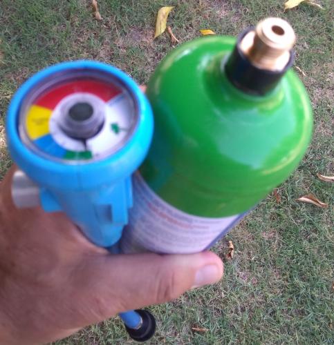

In ogni caso, da come si può vedere da una foto che ho messo in precedenza, sulla frusta c'è un manometro... e se si rispetta il suo range di atm. che é quello in blu, non si ha nessun problema di sovrappressione...
