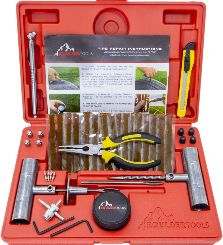

Buongiorno a tutti. In questo periodo di sosta obbligata in casa si naviga parecchio ... non con il nostro fedelissimo camper purtroppo ... ma in rete alla ricerca di articoli interessanti, di viaggi, di cose varie ... e mi sono imbattuto in questo kit di riparazione pneumatici per semplici forature da chiodi, viti ecc. Qualcuno lo conosce o ne conosce di simili, visto che ve ne sono di diversi tipi, prezzo e più o meno accessoriati e magari lo ha usato? Ci sono anche alcuni video su YouTube di prove fatte, sembra semplice, a poco prezzo, da tenere sempre a portata di mano per una riparazione in luoghi o periodi particolari, quando non ci sono gommisti nelle vicinanze e per non prosciugarsi il portafoglio in una chiamata di soccorso stradale. Naturalmente una visita dal gommista di controllo vale comunque farla dopo, ma se la tenuta d'aria c'è e dura, non ci blocca troppo il nostro viaggio ... Al posto del kit con compressorino per insufflaggio di aria con colla (che non ho mai capito se dopo un po' di tempo devi sostituirlo ...), certamente il compressorino occorre averlo comunque. Voi che ne dite?

mi sono imbattuto in questo kit di riparazione pneumatici per semplici forature da chiodi, viti ecc. Qualcuno lo conosce o ne conosce di simili, visto che ve ne sono di diversi tipi, prezzo e più o meno accessoriati e magari lo ha usato? Ci sono anche alcuni video su YouTube di prove fatte, sembra semplice, a poco prezzo, da tenere sempre a portata di mano per una riparazione in luoghi o periodi particolari, quando non ci sono gommisti nelle vicinanze e per non prosciugarsi il portafoglio in una chiamata di soccorso stradale. Naturalmente una visita dal gommista di controllo vale comunque farla dopo, ma se la tenuta d'aria c'è e dura, non ci blocca troppo il nostro viaggio ... Al posto del kit con compressorino per insufflaggio di aria con colla (che non ho mai capito se dopo un po' di tempo devi sostituirlo ...), certamente il compressorino occorre averlo comunque. Voi che ne dite? Saluti e buoni km a tutti. Bruno Le persone non fanno i viaggi, sono i viaggi che fanno le persone (John Steinbeck)
Bruno, lo utilizzo su tutti i miei veicoli, la riparazione é semplicissima, praticamente a prova di beté...
Sulla Smart di mia moglie che non può avere ruota di scorta, in quale i Pneumatici anteriori sono diversi dai posteriori, ho fatto la riparazione da foratura, é da anni che é lì perfettamente funzionante.
sulle moto é l’unica possibilità di utilizzo, ho in occasioni di raid in Grecia, Corsica, ecc utilizzato su moto di amici, PERFETTAMENTE funzionante.
la riparazione non è provvisoria ma è definitiva, anche in moto non ho mai utilizzato le bombolette a corredo, ma un compressore  12 V .

Bruno, lo utilizzo su tutti i miei veicoli, la riparazione é semplicissima, praticamente a prova di beté... Sulla Smart di mia moglie che non può avere ruota di scorta, in quale i Pneumatici anteriori sono diversi dai
posteriori, ho fatto la riparazione da foratura, é da anni che é lì perfettamente funzionante. sulle moto é l’unica possibilità di utilizzo, ho in occasioni di raid in Grecia, Corsica, ecc utilizzato su moto di amici, PERFETTAMENTE funzionante. la riparazione non è provvisoria ma è definitiva, anche in moto non ho mai utilizzato le bombolette a corredo, ma un compressore  12 V . Ciao  mich

per funzionare funziona, anche perchè è più o meno il concetto che utilizzano i gommisti...
Io comunque mi affido alla ruota di scorta vera e propria che offre certamente più garanzie.

c'é già, il kit sarebbe un ottimo accessorio da tenersi dietro. Curiosità, ma su auto o camper se l'hai usato non hai smontato il pneumatico immagino.  Grazie
Bruno, devi semplicemente portare la ruota in posizione per vedere ed estrarre il chiodo o la vite, poi con le pinze in dotazione estrai l’intruso, e con l’altro utensile quello che sembra un grosso ago, fai passare dentro l’asola una stringa in gomma in dotazione, estrai l’utensile e tagli con le forbici le parti che sbucano dal foro, poi gonfi la gomma e se ne riparla quando le sostituirai.
spiegarlo e molto più complicato che farlo, però se hai tempo e voglia di vederci, te ne portò uno e caffè dal mio gommista, moto camperista, ti fa vedere su una ruota bucata come si deve fare, e capisci in un battibaleno.
l’asola una stringa in gomma in dotazione, estrai l’utensile e tagli con le forbici le parti che sbucano dal foro, poi gonfi la gomma e se ne riparla quando le sostituirai. spiegarlo e molto più complicato che farlo, però se hai tempo e voglia di vederci, te ne portò uno e caffè dal mio gommista, moto camperista, ti fa vedere su una ruota bucata come si deve fare, e capisci in un battibaleno. quando vuoi io sono a tua disposizione. mich
Ma per capirlo il funzionamento l'ho capito, basta andare su YouTube e ne hai da passare mezza giornata, ma dato che la maggior parte dei tutor sono fatti su gomme smontate volevo capire se non era possibile da montata. Grazie

Non ho mai visto un gommista riparare una gomma, anche se posso presumere che il kit non sia un'invenzione, ma una cosa già ampiamente sperimentata dagli esperti del settore. Anche io fino ad ora ho usato la ruota di scorta,
e l'ho utilizzata svariate volte, non negli ultimi 10/15 anni per fortuna, e ho anche il soccorso stradale in polizza, ma preferisco tenerlo per casi più gravi, come mi è già successo. Per evitare il cambio gomma, che alla mia età comincia ad essere pesante, volevo avere una alternativa in casi di emergenza, ma di gravità limitata come un foro su un pneumatico per un chiodo. Grazie anche a te.
L'ho usato più volte su macchina, moto e una volta sul Camper, tra l'altro mi trovavo sulle montagne dell'Albania e ad aspettare il gommista ci avrei passato la giornata.
Ti trovi una posizione comoda, individui il foro, togli l'intruso e sgonfi la gomma poi il resto lo hai già visto su YouTube.
Ci vorrà sicuramente più tempo a rigonfiare ma in mezz'ora sei di nuovo in viaggio.

Io ho forato camper e auto, per l'auto la riparazione è stata fatta senza smontare nulla con il kit simile a quello che si trova in commercio ma per il camper la gomma è stata montata e oltre alla riparazione come l'auto al suo interno è stata messa una toppa, credo quindi che per emergenza va bene ma appena si rientra è bene portare la ruota dal gommaio.

Durante l'uso del KIT il gommista ,che ho visto all'opera,
usa mantenere una pressione di almeno 1 bar nello
pneumatico ,per fare bene aderire il materiale , poi gonfia
alla pressione indicata.

Durante l'uso del KIT il gommista ,che ho visto all'opera, usa mantenere una pressione di almeno 1 bar nello pneumatico ,per fare bene aderire il materiale , poi gonfia alla pressione indicata. Ve ne sono molti a soli 10
€ e altri sotto a poco più ma completi asc_df_B07VGR4B95/?tag=&linkCode=df0&hvadid=386547669012&hvpos=&hvnetw=g&hvrand=17010241019955143469&hvpone=&hvptwo=&hvqmt=&hvdev=c&hvdvcmdl=&hvlocint=&hvlocphy=20572&hvtargid=pla-829714219125&ref=&adgrpid=81729329911&th=1 Ho appresso sempre nel camper : -La ruota di scorta (ogni tanto controllata a 5 bar) -La lunga chiave a T con prolunga da tot 1 mt. -Il kit di gonfiaggio con compressorino suo -Il kit di riparazione (ora sul discorso) -Un altro compressore a 12 v per le 4 sospensioni ad aria o gonfiaggio biciclette o asltri articoli e con un tubo lungo da arrivare alle posteriori senza muoverlo.-
Esatto Franco, la gomma sopratutto montata su un camper va tenuta gonfia, diversamente è difficile riuscire ad inserire il coso, va comunque evitata una gomma a terra. (gomme auto e moto sono altra cosa)
Io ho usato quel Kit sulle Agilis del camper, l' ho fatto a casa che è meglio, in viaggio mi sono limitato a ripristinare la pressione della gomma con il compressore, visto che la vite piantata nella gomma teneva bene per 24 ore....
Poi ho sostituito la gomma, non mi è piaciuto il fatto di peggiorare la situazione della carcassa, allargando il foro con quel punteruolo, in fin dei conti una vitina fa ben poco alla carcassa, ma quel punteruolo che deve allargare, altrimenti il tappo non passa, secondo me fa più danni.
Se mi dovesse succedere ancora, cercherei di arrivare da un professionista per fare il lavoro fatto bene, ovviamente aiutato dalla non necessità di un intervento rapido, quel kit che ho con me, lo tengo solo per emergenza.

Esatto Franco, la gomma sopratutto montata su un camper va tenuta gonfia, diversamente è difficile riuscire ad inserire il coso, va comunque evitata una gomma a terra. (gomme auto e moto sono altra cosa) Io ho usato quel
Kit sulle Agilis del camper, l' ho fatto a casa che è meglio, in viaggio mi sono limitato a ripristinare la pressione della gomma con il compressore, visto che la vite piantata nella gomma teneva bene per 24 ore.... Poi ho sostituito la gomma, non mi è piaciuto il fatto di peggiorare la situazione della carcassa, allargando il foro con quel punteruolo, in fin dei conti una vitina fa ben poco alla carcassa, ma quel punteruolo che deve allargare, altrimenti il tappo non passa, secondo me fa più danni. Se mi dovesse succedere ancora, cercherei di arrivare da un professionista per fare il lavoro fatto bene, ovviamente aiutato dalla non necessità di un intervento rapido, quel kit che ho con me, lo tengo solo per emergenza.
Emergenze sicuramente, non per niente dico 5/10 strisce sono più che sufficienti e gli aggeggi per riparazioni delle valvole mi paiono anche quelli per gente del mestiere, più che per una riparazione fai da te in mezzo alla strada.
Riguardo alla vitina, se ha forato il battistrada tanto vitina non lo dovrebbe essere, lunga e anche di diametro consistente, altrimenti non credo che riesca a penetrare; il foro del punteruolo sarà leggermente più largo di quello della vite/chiodo. Ma poi se viene usato dai gommisti come dite, ci fanno una riparazione che danneggia la carcassa in acciaio? Ho qualche dubbio che ciò succeda... abbiamo gommisti che ci fanno rischiare lo scoppio di un pneumatico per aver danneggiato la carcassa? Non sono un esperto, ma mi pare strano.

Grazie a tutti delle segnalazioni. Riguardo a modelli e prezzi su amazon é vero c'è ne sono da meno di 10 € a più di 30, cambiano attrezzi, forse qualcuno inutile se abbiamo una nostra cassetta dietro (sul camper intendo
non su auto) 50 strisce/tappi... Sgrat Sgrat 50 forature? Mi viene male... Roba da professionisti/gommisti direi, 5/10 strisce direi che sono sufficienti, si comprano anche separatamente. Ma quelle cineserie da 10 € o meno, ho visto anche che il manico si strappa o si spacca e ti rimane il punteruolo incastrato dentro al foro... Allora li si che hai bisogno del gommista. Scegliere oculatamente...
2 kit comprati dai cinesi (in un negozio) ne ho visti altri ma in pratica sono la stessa cosa, poi magari li fanno tutti in Cina laugh,... 3 stringhe per kit, ne ho usata una, figuriamoci quando userò le altre....
PS: Sono sempre del parere che la cosa più importante da avere in camper, sia il compressore, poi viene la ruota di scorta, l' assicurazione, il kit, ecc....ovviamente meglio avere tutte queste cose wink...io le ho tutte yes.
alla strada. Riguardo alla vitina, se ha forato il battistrada tanto vitina non lo dovrebbe essere, lunga e anche di diametro consistente, altrimenti non credo che riesca a penetrare; il foro del punteruolo sarà leggermente più largo di quello della vite/chiodo. Ma poi se viene usato dai gommisti come dite, ci fanno una riparazione che danneggia la carcassa in acciaio? Ho qualche dubbio che ciò succeda... abbiamo gommisti che ci fanno rischiare lo scoppio di un pneumatico per aver danneggiato la carcassa? Non sono un esperto, ma mi pare strano. Grazie ancora a tutti delle vostre esperienze
Non so,...magari un gommista ha attrezzature e accortezze che Noi non abbiamo,...magari mi sono preoccupato per niente e quel foro allargato non era un problema...diciamo anche che quella gomma, avrebbe potuto fare un altro anno, quindi essendo anteriore le ho sostituite entrambe....ho voluto anche sperimentare quel kit...a gomma nuova probabilmente sarei andato da un gommista.

Mike quale hai preso? Per l'auto va bene ma per moto e scooter no perchè non saprei come gonfiare la ruota.  Ma quei tubi che contengono chissà cosa sono sufficienti per caricare? Io ho forato camper e auto, per l'auto
L’ho preso da un amico grossista ricambi moto, Naturalmente poi espriopiato da mio figlio... nel frattempo tu mi avevi fatto notare che quelle mini bombolette potevano contenere sigillanti, e allora su SUGGERIMENTO di un esperto per gonfiare i pneumatici utilizzo il compressore aria di serie, ormai tutte le auto non hanno più a corredo gomma, cric, utensili, solo un misero kit gonfia e ripara...ho riparato con il kit moto la gomma della Smart di mia moglie, e poi gonfiata con il compressorino, verificata dal gommista mi ha detto RIPARAZIONE DEFINITIVA...
sul camper ho un compressore serio Airline con serbatoio, ho scaricato cric, e cassetta di serie, a parte Clint e pochi muscolosi io non sarei in grado di smontare la ruota posteriore, figurati che un energumeno come il mio gommista mi ha detto, su strada io non ci provo nemmeno a sostituire una posteriore, minimo devo avere un cric a carrello ribassato da un bel tot di ql...poi svitare i bulloni , mi fai ridere con la prolunga ex canna cromata di una forcella, a miché se vuoi farti male fai pure, se no portati dietro gomma di scorta, una bella assicurazione in caso di necessità chiami dicendo: ho bucato, ho la gomma di scorta, il telaio ribassato, non sono in grado di cambiarmela da solo, avrei bisogno del servizio mobile, e la parola magica GRAZIE.

Usato il kit martedi 8 dicembre, confermo che la gomma deve essere leggermente gonfia da essere un pò rigida, se no mentre spingi con l'attrezzo per allargare e inserire "l'inserto" di gomma si affossa il pneumatico.
I gommisti fanno prima per allargare il foro, usano un alesatore montato su un'avvitatore.
Fatto oltre 2000 km pare non aver problemi, all'inizio controllavo spesso e per strada ci andavo cauto...direi a posto fino alla prossima foraturalaugh
