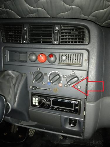

Salve a Tutti,
Vi scrivo in quanto non mi funzionano più le lampadine della console centrale del cruscotto del mio FIAT Ducato del 2001.
Vi chiedo, esiste un qualche fusibile che le controlli? Dove si trova?
Oppure bisogna smontare la console per sostituirle? Dove trovo le istruzioni di smontaggio?
Grazie a Tutti.

Se l'illuminazione del quadro strumenti funziona correttamente sono bruciate le microlampade, e sostituirle è un lavoraccio, bisogna smontare con molta accortezza mezza plancia, non esistono istruzioni di smontaggio a meno di non avere il manuale d'officina, ti posso dire che va tolta la plancetta dove ci sono le quattro frecce, poi tutto il sottoplancia e l'autoradio, le manopole di comando e il manettino di ricircolo si tolgono tirando, ma bisogna fare molta ma molta attenzione, sono vent'anni che sono lì e si rompono con estrema facilita', poi ritrovarle come ricambio non è altrettanto facile.

Confermo la risposta  che ti è  stata data. Io ne ho comprate una  scatoletta sono da 0.4 watt OSRAM e sostituite tutte, quando  smonti le cambi tutte perché anche quelle non bruciate fanno meno luce delle nuove e la differenza si nota subito. Ci vuole un attimo di pazienza ma è  fattibile.
