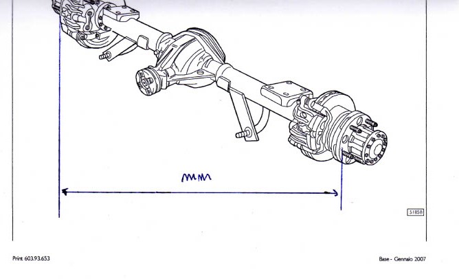

Avrei bisogno di conoscere la larghezza del ponte posteriore e del ponte anteriore del Daily gemellato V seri (che credo sia uguale alla quarta e alla sesta, anche se non ne sono certo
Per larghezza intendo da mozzo a mozzo, ovvero da base cerchio a base cerchio
Io ho parecchi manuali d'officina ma questa misura stupida non l'ho trovata, se qualcuno sa dove si può recuperare o se ce l'ha mi sarebbe utile.
Altrimenti la misurerò ma volevo evitare di smontare i cerchi
