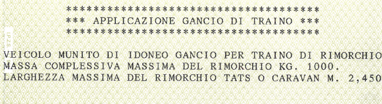

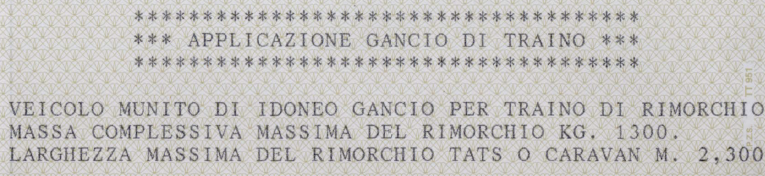

Per scrupolo sono andato a leggere:
Auto mia che ha gancio smontabile:
Auto della moglie che ha gancio fisso:
Camper che ha il gancio smontabile gia installato in fabbrica:
Quindi tra gancio fisso e smontabile non ci sono differenti prescrizioni.

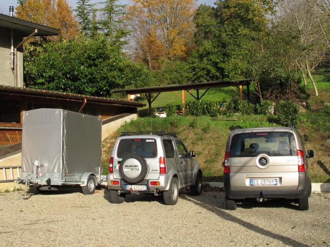

Ci sono vari motivi per cui preferisco non smontarlo, forse è tanto OT, ma ti spiego visto che il topic originale sebra concluso.
Nella mia auto c'è la ruota di scorta attaccata dietro, e se per caso ci si appoggia anche pianissimo a un auto parcheggiata dietro, la ruota appoggia sulla curvatura del cofano e ci fa una bella bozza, in ptratica schiaccia la lamiera in basso, ma anche solo a sfiorare. Il gancio, invece, protetto da sfera di gomma, fa da distanziale, eventualmente appoggia sul paraurti e non arreca nessun danno. Quindi un motivo per cui preferisco tenerlo è quello, oltre al fatto che uso parecchio il rimorchio, anche solo se devo andare a comperare due vasi da fiori o un sacco di sabbia e quindi averlo pronto mi permette di agganciare al volo mentre attaccare il gancio è una manovra complicata, c'è sempre la paura che non sia ben agganciato (specialmente se lo si fa di notte al buio). Poi penso che il meccanismo , dopo 11 anni sia ormai diventato pezzo unico laugh.
Posso capire a chi ha un auto sportiva che possa non piacere il gancio che si vede e quindi per questo motivo hanno creato quelli rimovibili, ma dopo avere visto che tanti li montano male con pericolo di sgancio, fosse per me vieterei questi ganci rimovibili che possono creare pericolo.
Ho gia visto che nel mio prossimo camper (Hymer Grand Canyon S 4x4...almeno spero) c'è a scelta il gancio rimovibile e quello fisso e quindi sicuramente metterò quello, anche perchè il rimovibile ha 20q di traino che arrivano a 35q con quello fisso (solo 28q nel 4x4) perchè i ganci fissi sono molto piu robusti.
Nell auto di mia moglie (Citroen Nemo, alias Fiat Fiorino), misi il gancio anche se non lo ho mai usato e forse non lo userò mai, primo perchè il gancio lo monto a prescindere su ogni veicolo, poi perchè ha un portellone che va tanto in basso, che se vedi i vari Fiorino/Qubo in giro hanno tutti il portellone ammaccato perchè se parcheggi chi sta dietro appoggia il paraurti sul portellone. Il gancio fa da distanziale e protezione (sempre con pallina di gomma morbida antigraffio) e quindi salva il portellone.
Probabilmente ora avrei gia dovuto fare aggiustare il portellone piu volte e quindi con il gancio ho risparmiato soldi e arrabbiature...poi la volta che servisse c'è.
L'unico vero motivo per cui dovrei smontare il gancio dalla mia auto, come si vede dalla foto, è che la targa è bassa e quindi potrebbe parzialmente coprire una piccola parte, ma essendo distante, solo se uno la legge da raso terra si copre una parte di una lettera, ma da altezza d'uomo si legge perfettamente. Infatti in 11 anni mai nessuna contestazione.
Questo è il motivo per cui per la mia auto non viene prodotto un gancio fisso, altrimenti certamente montavo quello che costa anche meno.

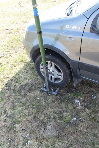

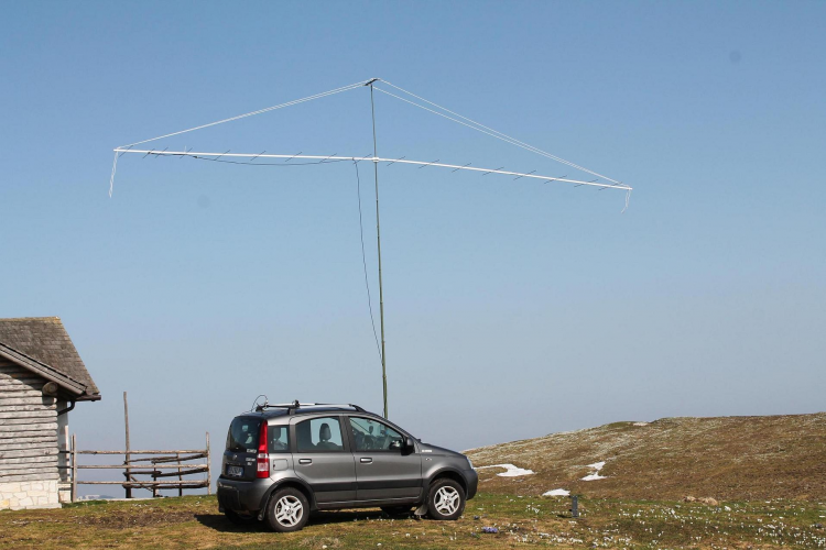

Per farmi perdonare della invasione a gambatesa del Topic, in quanto radioamatore, il suggeriment che posso dare a Stefino, è di fare come fanno la maggiorparte dei radioamatori che usano antenne sul campo, e anche belle pesanti.
Una base fatta in tubolari di ferro saldati, su cui infilare il palo dell antenna.
Sfrutto le foto delle realizzazioni di colleghi, per fare vedere come si puo fare, ma ci si puo sbizzarrire in vari modi.
anche in questo topic ci sono varie foto, di cui anche una versione completamente ripiegabile, dipende solo da come ci si trova a proprio agio con la saldatrice laugh

In effetti è comunque una struttura un po pesante da portarsi appresso, e anch'io non lo ho mai realizzato per quel motivo.
Se vuoi sfruttare il foro filettato dove si avvita l anello di traino, secondo me potresti studiare un sistema da avvitare e svitare rapidamente in modo che quando ti muovi togli tutto.
Però, sfruttare un unico punto di attacco per uno stilo di parecchi metri, secondo me servirebbero almeno tre controventi altrimenti non regge e potrebbe piegarsi il perno avvitato, che regge bene alla trazione ma non a una flessione laterale.
Se hai una di quelle basi magnetiche triangolari con tre magneti, penso che regga parecchio, c'è chi la usa anche in velocità con antenne HF (certamente non esagerate) , il piu sarebbe trovare o creare uno snodo da mettere al centro, così che se la base è inclinata come il cofano, lo stilo si possa tenere in verticale. Però, con parecchi metri di stilo, forse va controventato.
Quando ti muovi togli tutto e riponi.
Il vantaggio del supporto sotto la ruota è che se usi la solita canna da pesaca in fibra, di una decina di metri, la regge bene anche senza controventi perchè la struttura è solida e il peso del veicolo trattiene bene.
Ma tutto cio vale se sei sull asfalto, perchè se sei vicino o su terra o prato, la soluzione migliore , piu pratico e leggero è il picchettone per gli stenditoi a ombrello

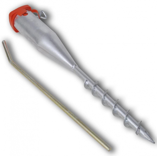

https://www.amazon.it/Relaxdays...
ne ho preso uno identico tempo fa alla LIDL, quando lo avviti usando la sua leva di manovra si avvita tutto nel terreno, praticamente rimane solo qualche cm dove c'è il foro per manovrarlo, poi ha delle riduzioni per cui lo adatti a qualsiasi diametro, e una volta che è avvitato quasi pari al terreno ha una tenuta pazzesca. Ci ho messo uno stenditoio a ombrello di lato 2m e pieno di biancheria e lenzuoli reggeva vento forte.
Poi quando non serve lo sviti con la stessa facilità con cui lo hai avvitato.
Di solito dove ci si ferma con il camper, un po di terra o erba c'è.
Certo che se ci sono pietre e rocce è dura trovare il varco dove avvitarlo.
