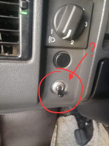

Buongiorno a tutti.
Sul cruscotto del mio Hymermobile su Fiat Ducato del 1991 c'è questa levetta che non so cosa significhi (quella in basso).
A che serve? Vedo che è di default su tutti i ducato del periodo.d9844629-623a-4491-b2a5-e3f82dc391eb.jpg
Se qualcuno sa aiutarmi...
Grazie mille!

Buongiorno a tutti. Sul cruscotto del mio Hymermobile su Fiat Ducato del 1991 c'è questa levetta che non so cosa significhi (quella in basso). A che serve? Vedo che è di default su tutti i ducato del periodo. Se qualcuno sa aiutarmi... Grazie mille!
Non mi sembra una componente standard FIAT/Ducato.
Penso più a una modifica successiva.
Io nel primo camper ne avevo montata una uguale per attivare un antifurto artigianale autocostruito, nel secondo invece per dare/togliere corrente alla tv lcd a scomparsa che avevo montato nel soffitto della cabina...
Segui fili che partono dietro alla levetta e guarda dove portano: uno sicuramente a un positivo della corrente, l'altro all'accessorio interessato...
