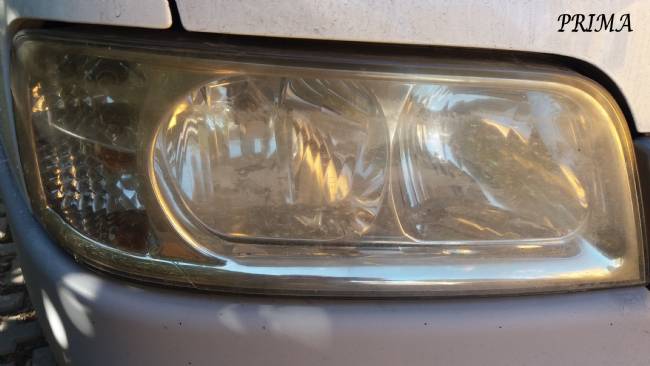

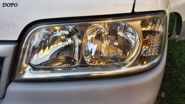

Si erano opacizzati e ho pensato di lucidarli. Mi sembra che il risultato sia piu' che soddisfacente. Vedremo quanto  dureranno.

Ciao Giampiero, ho passato tre grane di abrasivi 500, 2000 e 4000 e poi vernice acrilica apposta per fari comprata in bomboletta, ma é possibile averla anche per pistola.

Complimenti per il lavoro!!! Veramente ben fatto!!!
Buono a sapersi... non ero a conoscenza di questa bomboletta acrilica per fari!

Bravo! Ottimo lavoro, direi che sono tornati nuovi.

a mano? oppure con la levigatrice orbitale?
comunque ottimo lavoro, che a breve farò.

Grazie grazie per i complimenti! Lorenzo purtroppo la bomboletta è anonima. Ho comprato la vernice in una ferramenta che ha il tintometro e prepara le vernici per carrozzeria all'istante. Poi le può mettere in barattolo per chi ha la pistola oppure in bomboletta spray. L'ha riempita in cinque minuti davanti a me. Mi ha assicurato che per un anno e mezzo o due non ci sono problemi. Lo stesso prodotto lo fornisce anche a carrozzieri. Vedremo i risultati in seguito.
