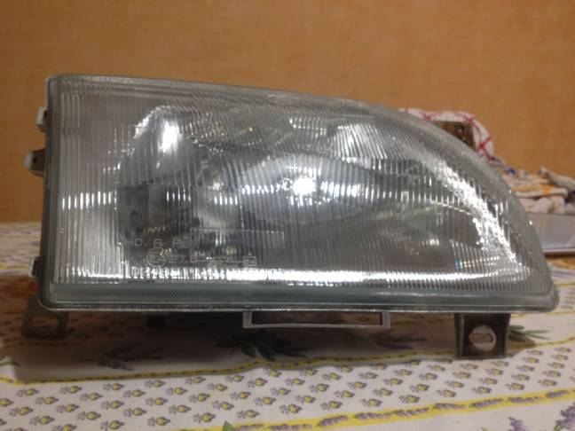

E oggi ho fatto un favore ad un amico con il Ford del 1997 (credo) e gli ho lucidato i suoi!

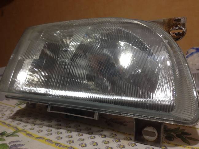

Io li avevo già trattati circa 5 anni fa e anche verniciati. Ora solo trattamento senza vernice ma con lucidatura . Mi accontento.
 Ok VANNA, ma come hai fatto?? anche Giancarlo, come me,  è curioso di sapere che procedimento hai fatto.

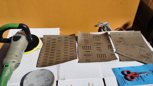

 Dunque: premetto che i fari erano gia stati trattati anni fà . I fari non sono stati smontati dal veicolo. E' stata data una prima carteggiata con Carta abrasiva grana 600, una seconda con l'800, una terza con il 1000, una quarta con la 1500. Tutto carteggiato ad acqua. Poi un'altra passata con la lucidatrice con dischetto da grana 3000, poi con dischetto grana 5000 a secco. non li vernicerò più in quanto se dovessi rifare più avanti il lavoro non dovrei più rimuovere la vernice(acrilica per policarbonato). Mi hanno promesso un prodotto in pasta che dopo applicato è da lucidare. vedremo....
Spesa per materiali di consumo intorno ai 15-20 €uro.

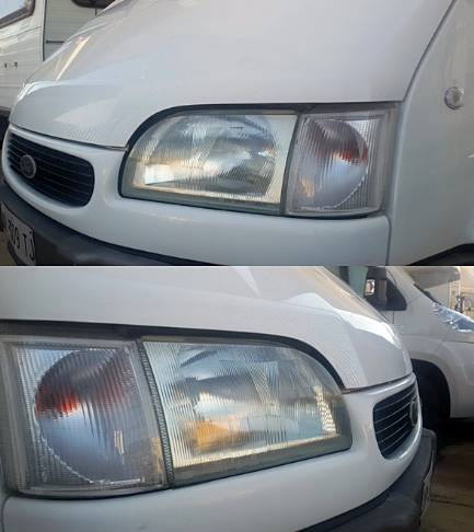

Non che ce ne fosse bisogno, ma a conferma di quanto dici, ho provato il prodotto da te suggerito (acquistato e ricevuto in un paio di gg) e devo dire che è davvero valido. Il mio è stato un intervento improvvisato, diciamo "al volo" (senza disco o panni particolari) e questo è il primo risultato:
p.s. non ho le foto di prima, ma fidatevi, non erano così wink
